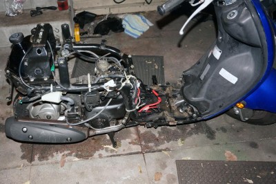

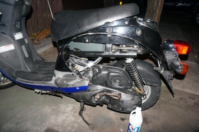

В тот же день как привез его стал снимать панели. Уж очень муторное дело по сравнению с китайцами там каждая панель держит другую нужно снимать в определенной последовательности.
8.jpg [ 208.8 KiB | Просмотров: 10044 ]

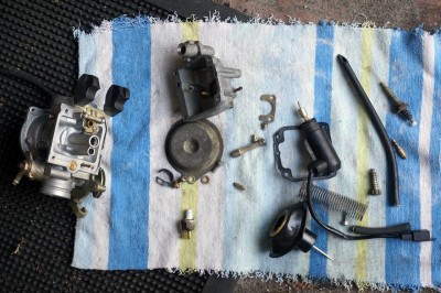

На след день начал копаться дальше так по сначала по мелочам почистил карбюратор
carb.jpg [ 265.77 KiB | Просмотров: 10043 ]

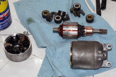

стартер
11.jpg [ 142.77 KiB | Просмотров: 10043 ]

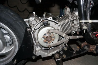

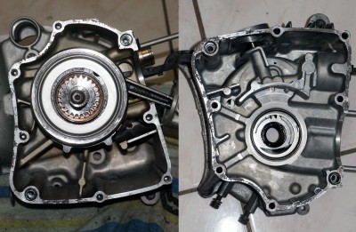

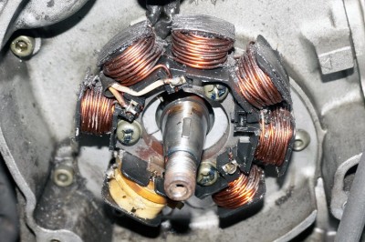

Потом снял крышку и полез смотреть вариатор, сразу проверил на люфт коленвал и обнаружил небольшой люфт, дальше стал снимать магнит с другой стороны и когда стащил его все стало понятно, и люфт коленвала с этой стороны был огромный.
14.jpg [ 204.18 KiB | Просмотров: 10043 ]
12.jpg [ 156.06 KiB | Просмотров: 10043 ]

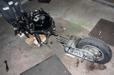

Дальше вариантов не было нужно было снимать двигатель и смотреть во внутрь.
15.jpg [ 199.76 KiB | Просмотров: 10043 ]

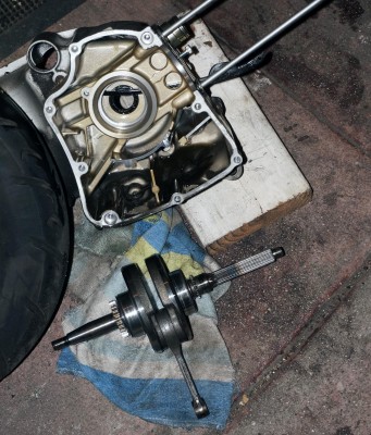

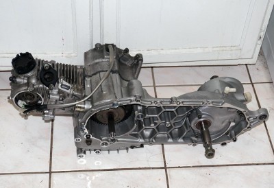

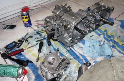

Разделился двигатель на удивление легко руками без использования губой силы.
17.jpg [ 428.65 KiB | Просмотров: 10041 ]

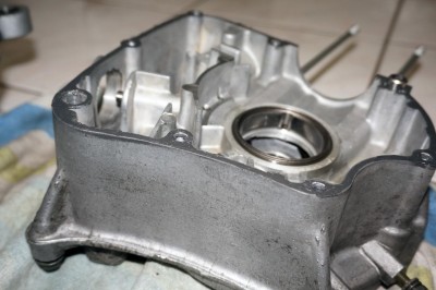

Внутри незначительный износ от того что прыгал коленвал
16.jpg [ 231.48 KiB | Просмотров: 10041 ]

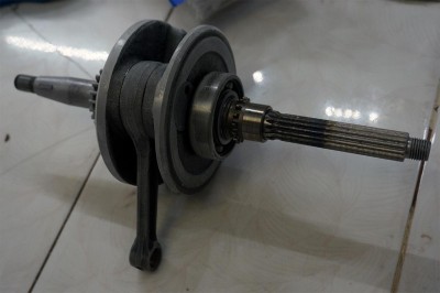

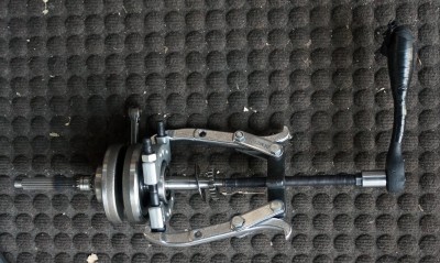

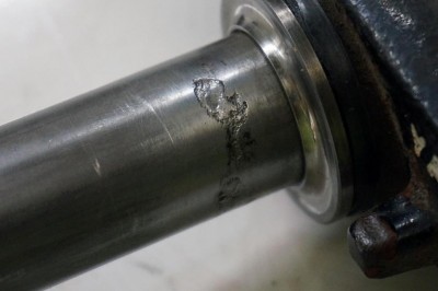

Дальше стащил подшипники с коленвала
18.jpg [ 205.17 KiB | Просмотров: 10041 ]

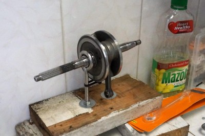

Сделал домашний стенд для прокатки чтобы убедиться что он прямой.
19.jpg [ 127.2 KiB | Просмотров: 10041 ]
Оказалось что нормальный

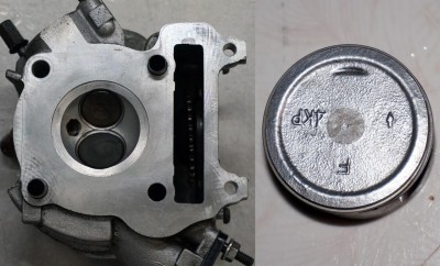

Отмыл от нагара голову и поршень маленькой медной щеткой очень легко.
24.jpg [ 154.88 KiB | Просмотров: 10039 ]

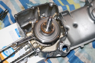

Одел двиг обратно
35.jpg [ 172.96 KiB | Просмотров: 10039 ]

Однако проблемка в том что старый генератор я не проверил перед тем как поставить, теперь он его вырубило и нет больше зажигания, нужно купить новый. Правда чтобы тыда добраться опять нужно пол скутера разобрать.

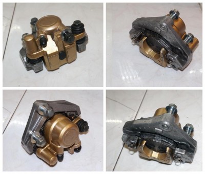

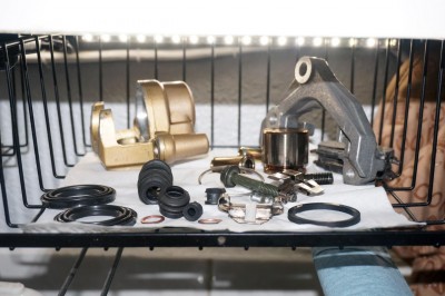

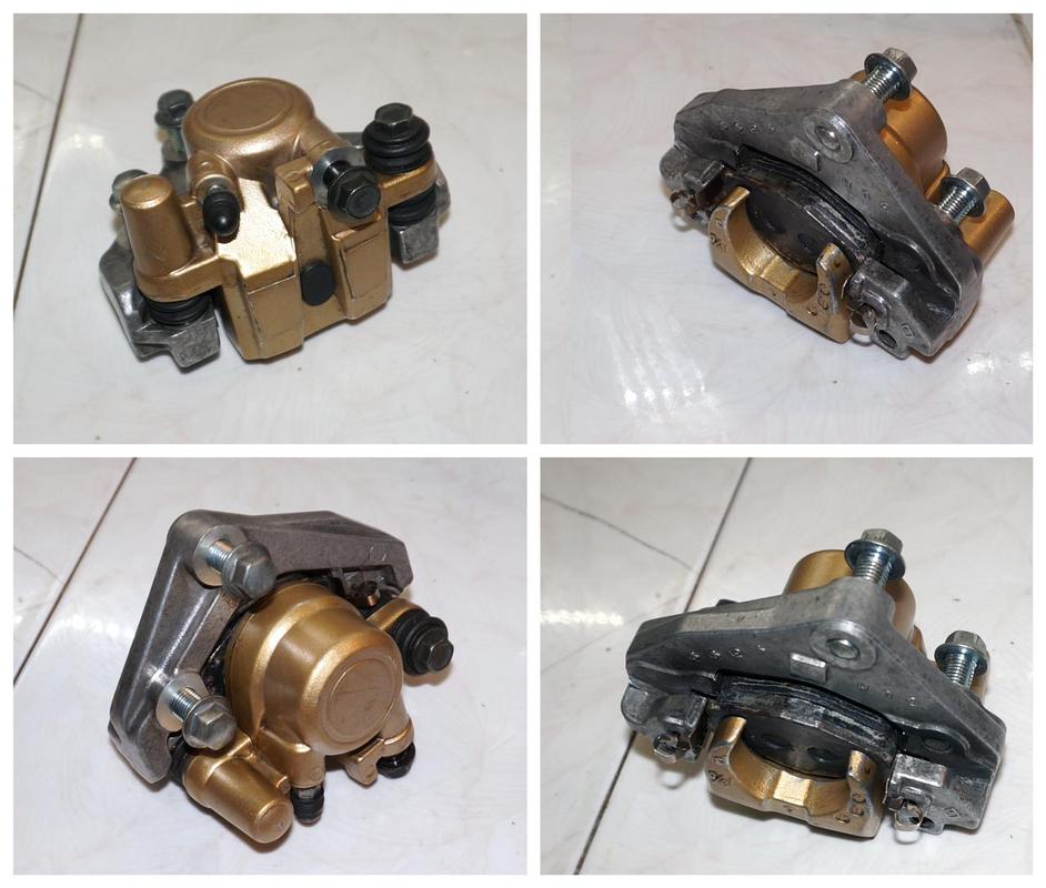

перебрал суппорт.
caliper-rebuild.jpg [ 122 KiB | Просмотров: 9971 ]
1.jpg [ 82.85 KiB | Просмотров: 9944 ]

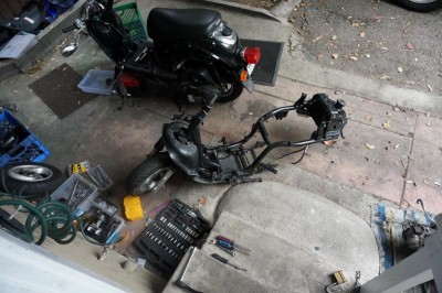

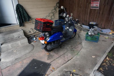

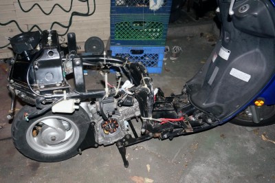

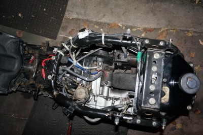

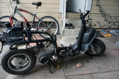

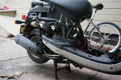

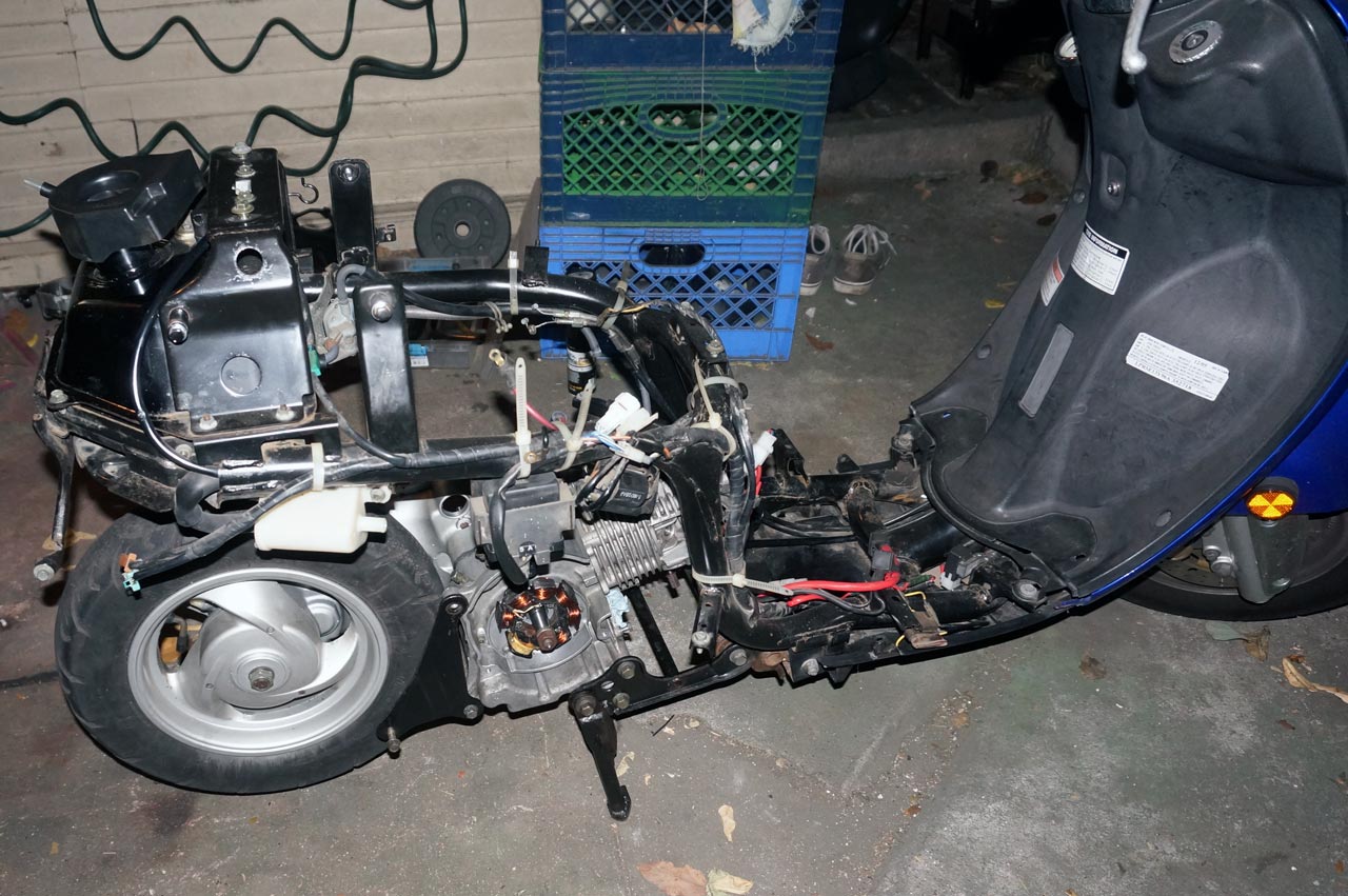

Купил донора 2008 на запчасти за $125 с доставкой домой. Управился за 3 часа.
1.jpg [ 168.92 KiB | Просмотров: 9944 ]
2.jpg [ 107.26 KiB | Просмотров: 9944 ]
3.jpg [ 129.04 KiB | Просмотров: 9944 ]
4.jpg [ 161.61 KiB | Просмотров: 9944 ]
5.jpg [ 173.81 KiB | Просмотров: 9944 ]

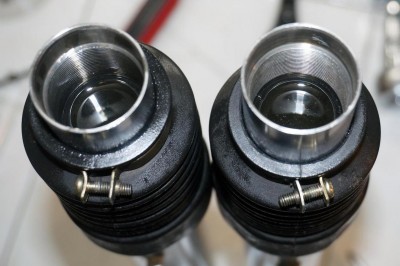

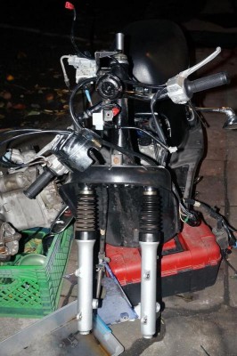

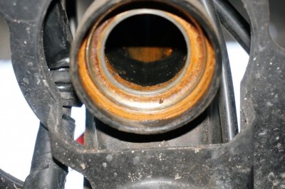

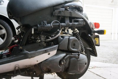

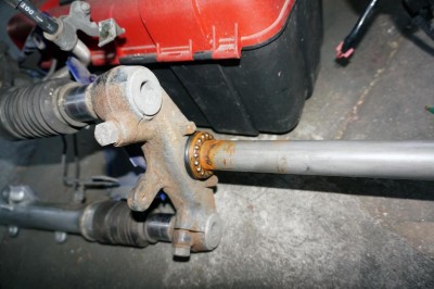

Рульевая колонна заржевела снизу, руль туго поворачивался, поставил свежую с донора.
Заодно перебрал вилку и залил 15W масло.
6.jpg [ 100.63 KiB | Просмотров: 9944 ]
7.jpg [ 120.49 KiB | Просмотров: 9944 ]
8.jpg [ 68.67 KiB | Просмотров: 9944 ]
9.jpg [ 106.79 KiB | Просмотров: 9944 ]
10.jpg [ 74.28 KiB | Просмотров: 9944 ]

В общем закончил перебирать, теперь катаюсь, едет бодро 70КМ/ч больше я не пробовал т.к. по городу больше не нужно, по инстркции 90КМ/ч максималка.
Будет жестковато...
По инструкции стандартное это 10W я раньше на китайце использовал 15W было в самый раз, я вешу 90кг.

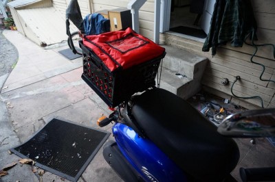

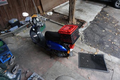

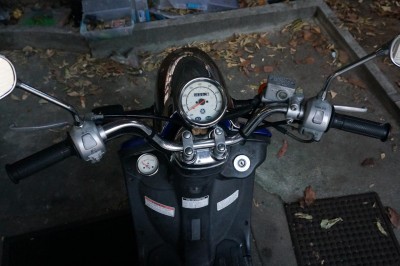

Установил багажник с термальной сумкой делаю доставки. Чтобы заправиться приходиться открутить 2 болта и преподнять багажник т.к. крышка бензобака прямо под карзиной.
1.jpg [ 177.94 KiB | Просмотров: 9836 ]
2.jpg [ 157.68 KiB | Просмотров: 9836 ]
3.jpg [ 133.55 KiB | Просмотров: 9836 ]

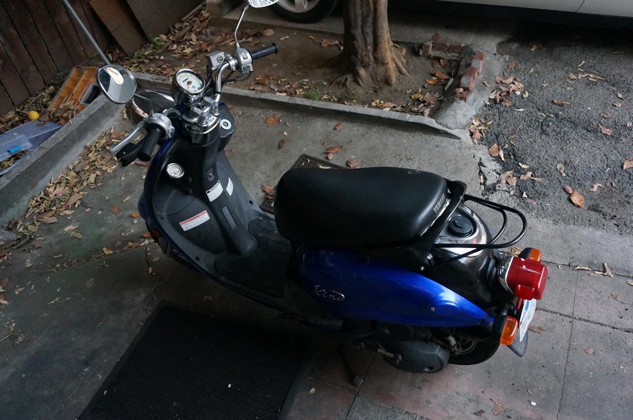

В общем прошел уже немало едет отлично.
Добавил свет с зади стоп и поворотник на карзину и на номер.
