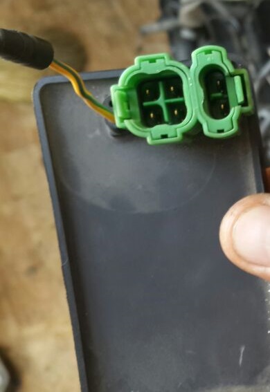

Два знакомых имеющих в наличии и на тот момент на ходу honda spacy 100 только у одного 2008 год выпуска у другого 2011 решили поменять местами коммутаторы думали что там стоят какие то ограничения . Причем у них разные коммутаторы. У одного с еще дополнительным проводом отдельно торчащим а у второго его нету. Со скутера1 вытащили коммутатор№1 и вставили его в скутера2 после поворота ключа сгорел предохранитель. Заменили предохранитель, вставили родной коммутатор, начинают заводить а искры нету. все перепробовали но искры так и нету. Поменяли бабину, генератор, но все безрезультатно. Прокладывали по корпусу минус. Чего только не пробовали. За место бабины я подключил светодиод, он вспыхивает в пол силы. Хотя этот коммутатор некуда не втыкали и он не мог гореть, светодиод получается подтвердил что он рабочий. Но почему тогда нету икры? ведь бабину правда не на родную но тоже меняли.
Народ подскажите куда копать? Я вроде все проверил, остается только вздернуть косу и посмотреть проводку. Хотя навряд ли там что-то могло обгореть.

Причина крылась в замке зажигания. В нем внутри сгорел стабилитрон на 3,3в вроде как. может потом кому поможет. И судя и комментариев людей в 40% японцев стоит защита в замке.
Еще прикладываю нестандартную распайку коммутатора. DC CDI (CI779) сам сколько не искал, но так в интернете и не нашел. Может кому и пригодится.

Комментарий к файлу: Коммутатор
20150512_190129.jpg [ 1.35 MiB | Просмотров: 3842 ]
