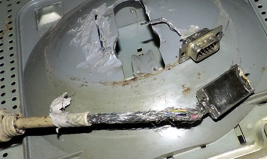

А теперь следующая развлекаловка. Всё прошлое лето и половину этого я просидел вот на этом мониторе
LG Flatron F700P 002.jpg [ 148.7 KiB | Просмотров: 13019 ]
причем он не мой, я просто на скутере ехал мимо помойки, он там стоял. Оказался хороший, но у него периодически полностью пропадают цвета, то красный, то синий. Восстанавливаются если пошевелить разъем. (наверно поэтому его и выкинули)
Мне это надоело и я решил привести этот разъем в порядок, там что-то отходит или провод внутри обломился.
Он полностью запаян в жестяную коробочку. Начал его греть, он зашевелился, я потянул немного, совсем несильно, :-[ ну результат вот:
LG Flatron F700P 001.jpg [ 124.3 KiB | Просмотров: 13019 ]
Распиновку этого разъема с цветами проводов реально найти?
У меня тут два монитора, один про запас, щас вот остался без запаса.
Точное название LG Flatron F700P.

СообщениеДобавлено: 10 Aug 2017, 08:07
Это не подойдет?
https://yandex.ru/search/?text=%D0%A0%D ... 7&lr=20704
9.jpg [ 130.98 KiB | Просмотров: 13020 ]
