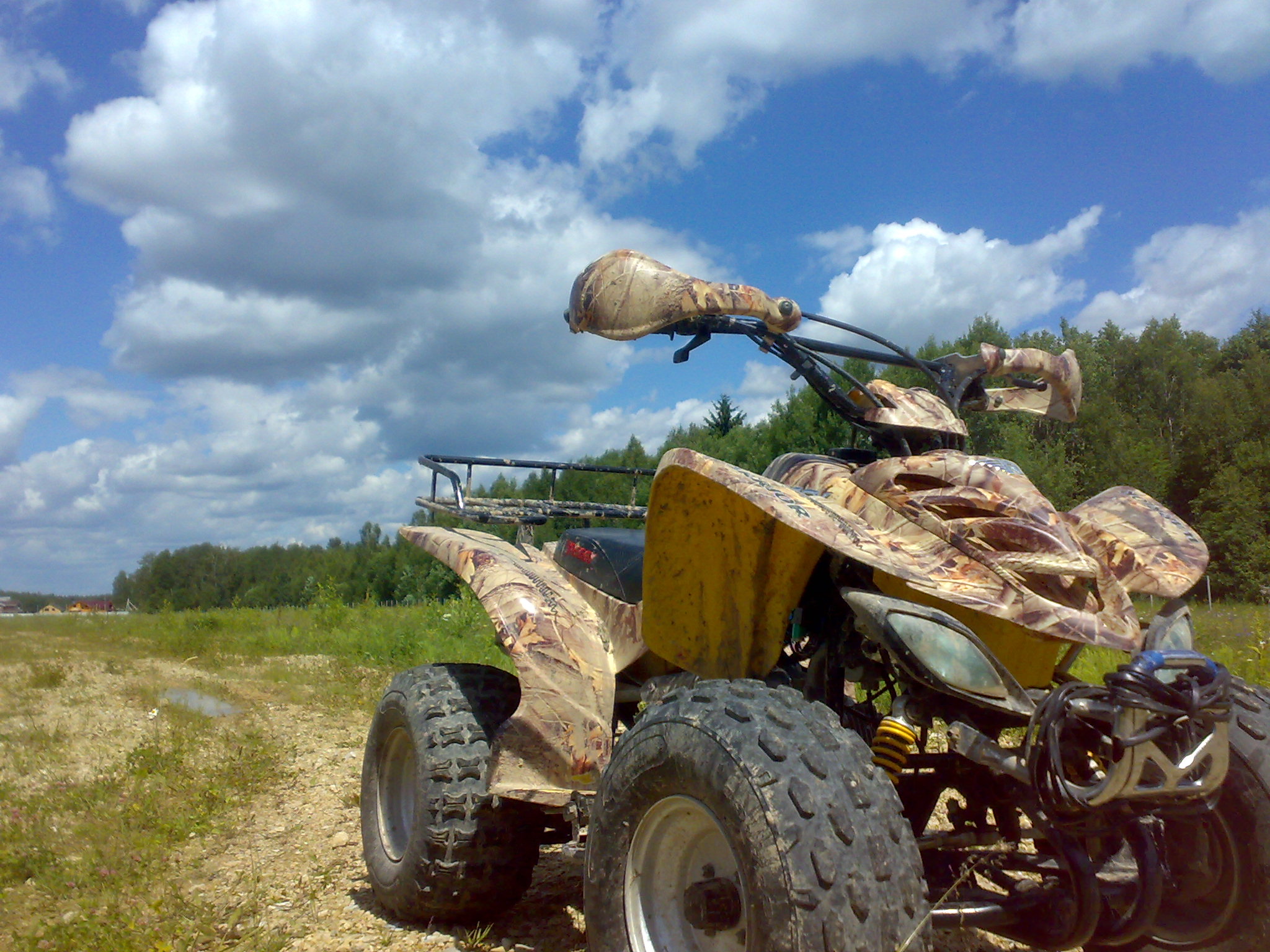

Проблема такая квадроцикл 4такта,110кубов , Очень плохо стал заводиться до ужаса с раза 100500(приходится от машины прикуривать), когда заводится обороты постоянно плавают и глохнет,естественно не едет и как только даёщь газу на передаче глохнет(
Ещё до этого когда это только начилось при нажатии газа через некоторое время был очень силный хлопок из глушителя(похож на выстрел оружия очень громко) и очень чёрные выхлопные газы после хлопка.
Всё это начилось после покатушек по лесу, замена свечки не помогла(
так как всё время приводилось возится только с 2х тактными,про 4х тактные вообще толком не чё не знаю.
Из-за чего это может быть? помогите плиз!
