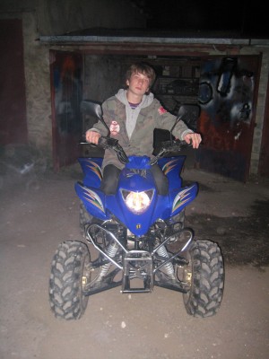

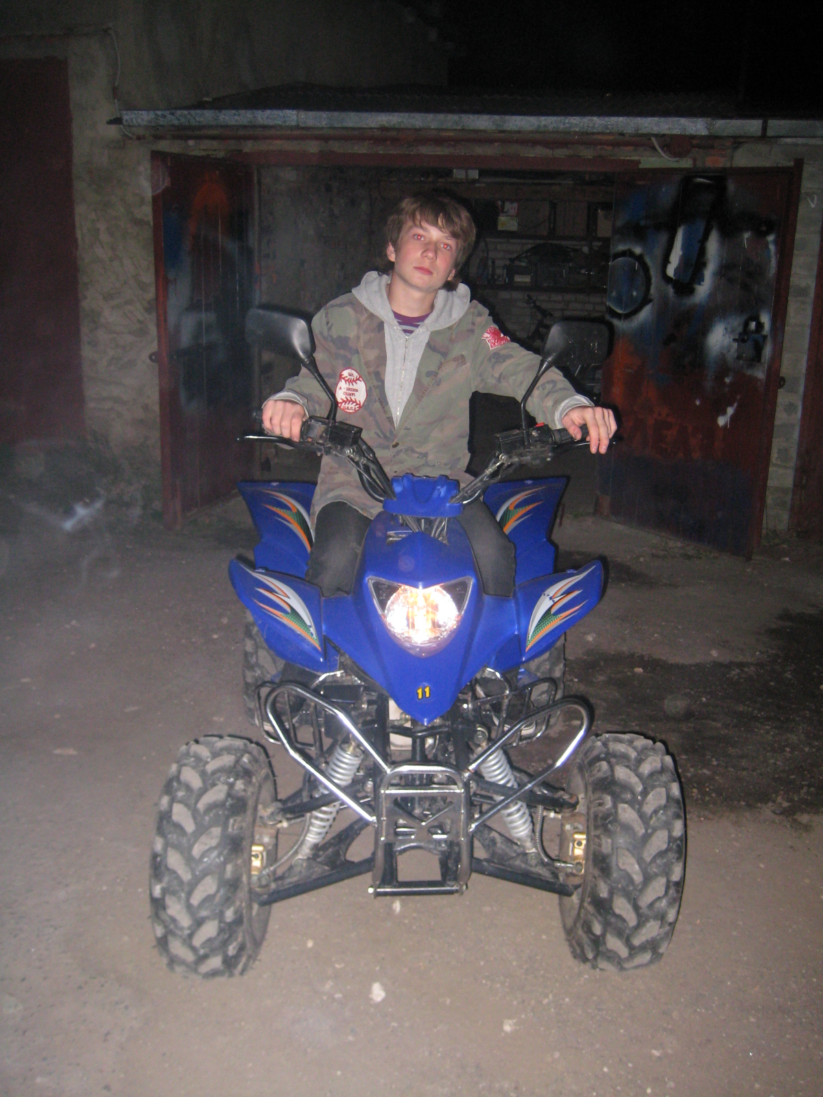

Я купил квадр в 2007 году с двигателем 157qmj,все сразу перебрал все доделал!сейчас установил 170сс,тюнинговый карб,ксенон,всем доволен!только шаровая начала убиваться.Лью хорошее дорогое масло мотюль,стоит свечка нжк!Сразу снял кенгурятник,т.к крепление отломалось.фото старое
IMG_1528.JPG [ 955.06 KiB | Просмотров: 12695 ]

Да...хм... Как же я забыл про шаровою!
ну и как прет,лучше чем стандартный?с гайцами небыло проблем по поводу него?
