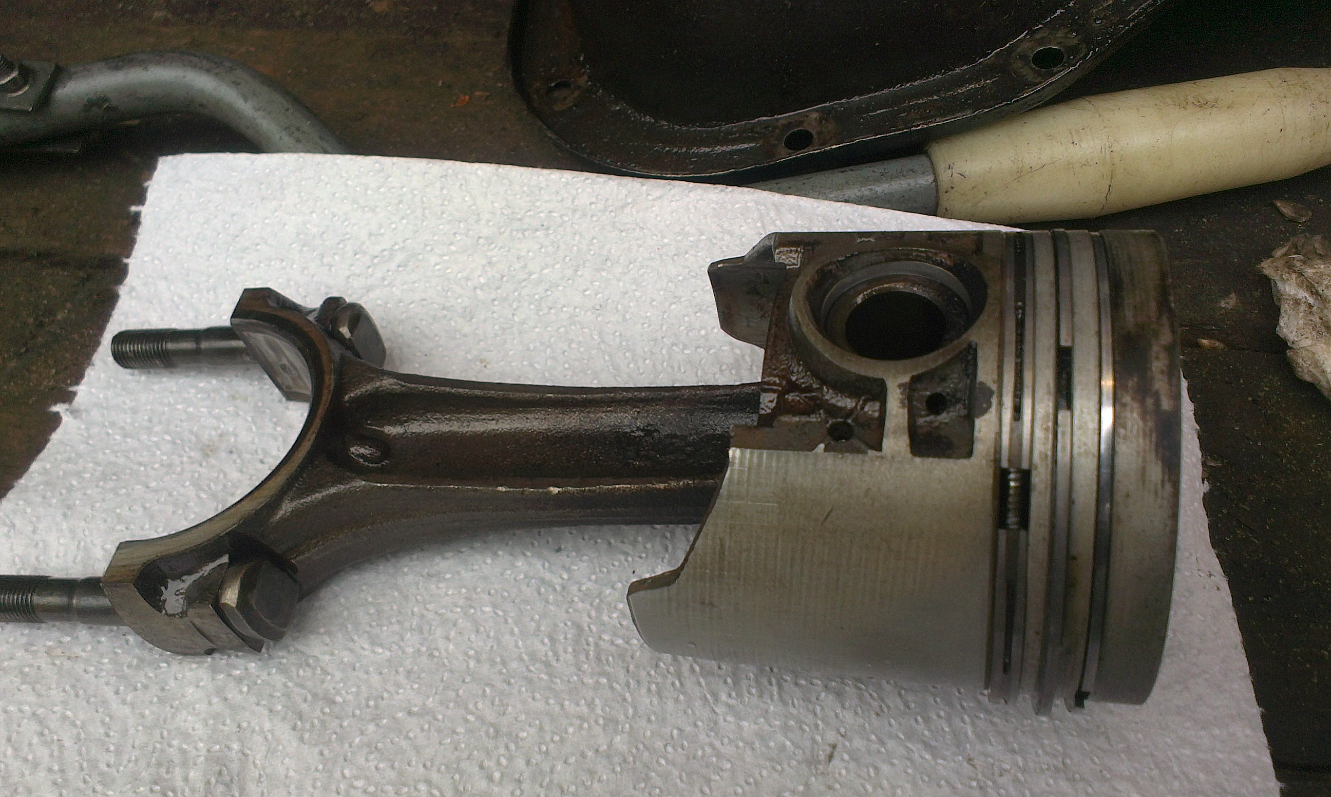

На ваш взгляд, сколько прошёл этот поршень?
IMAG0626.jpg [ 877.04 KiB | Просмотров: 7926 ]
