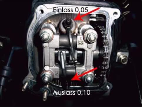

Элементарно, после установки механизма рокеров, нужно затянуть четыре болта, (фото внизу) тем самым ты прижимаешь головку к блоку, при этом может изменяться зазор между головкой рокера и клапаном, для этого производиться контроль щупами и в случае меньшего или большего зазора они регулируються!

Зажигание, т.е., момент подачи искры в данном двигателе не регулируется, УОЗ изначально выставлен "намертво".
Регулировка клапанов с этим ни как не связана.
