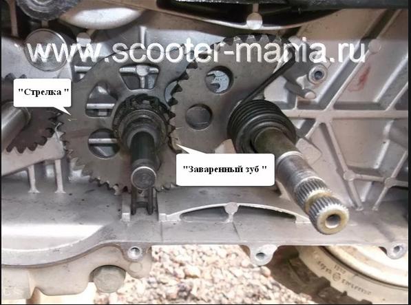

в интернете все есть, и видео и картинки.
2.JPG [ 40.8 KiB | Просмотров: 6372 ]
 Заголовок сообщения: Re: Первый раз регулируем ножку кикстартера
СообщениеДобавлено: 18 Apr 2018, 16:11
Зарегистрирован: 29 Oct 2017, 18:34
Сообщений: 357
Откуда: свердловская обл
Скутер: Irbis Grage 150
Стаж: 9
смотрите и все поймете.

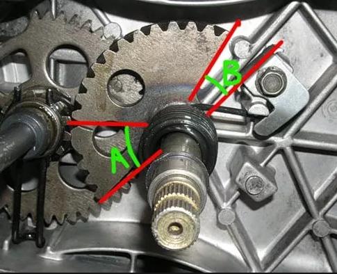

3.JPG [ 47.19 KiB | Просмотров: 6372 ]
СообщениеДобавлено: 18 Apr 2018, 16:13
Сообщений: 357
Стаж: 9
все показывают стрелочки.

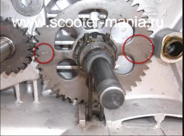

4.JPG [ 48.32 KiB | Просмотров: 6371 ]
СообщениеДобавлено: 18 Apr 2018, 16:14
Сообщений: 357
Стаж: 9
2 то детальки можно поставить правильно.
