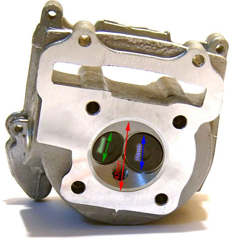

Хочу поднять с 39мм на 47мм кит (уже куплен).
1. Старую голову 39мм можно использовать или нужно голову на 47мм покупать?
2. Какой оптимальный размер клапанов на 47мм голову?
3А. я видел голову со впуск 23мм, выпуск 20мм, но цена неподъемная.
47mm-23mm-20mm.jpg [ 76.41 KiB | Просмотров: 19747 ]
3Б. Еще 47мм голова впуск 18.5мм выпуск 16мм, от нее будет какой то толк ведь клапана такие же как и на 39мм голове?
2006 Yamaha Vino 125 (125cc)

Разве такие же? У меня на полтиннике малюсенькие клапана стояли. Смысл менять голову конечно есть. Если не поменяешь то при старте будет норм динамика а потом тупняк. Продувки не будет хватать

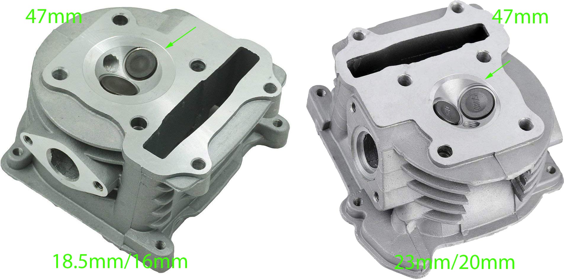

Скутер: Cronus
18,5-16 это как раз под 47 мм поршневую. Если ставишь 50 или 52 мм поршневую то и голову с 20-23мм клапанами

Читал что размер клапанов не так влияет как развмер самого порта подачи/выхода воздуха в голове типа если расточить его то толку больше чем просто от больших клапанов.
Еще говорят от больших клапанов компрессия уходит потому что проточена выше чтобы вместить клапана больше.
