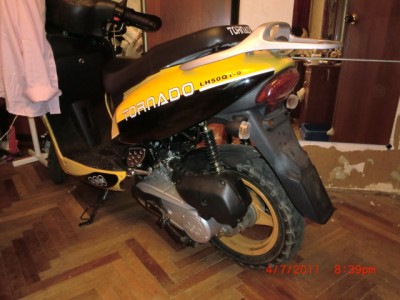

Новый скутер. Проехал от магаза 3 -4 км. Скорость 10-20 км/ч. Бензин долил на ПТК 92 2литра.
Масло в магазе заправили полностью.
- Остановлся и заглушил . После этого завелся с 6-8 раза.
- проехали еще 2 км - заглох сам при изменении положения заслонки.
- еле завел. проехал. 40 метров заглох и больше перестал заводится.
- на след день. поменял свечу, проехал 100 метров и заглох, завелся еще 100 метров, и все ...
что это такое может быть? помогите....

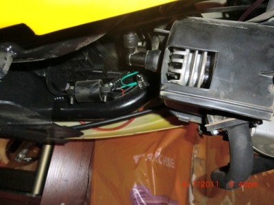

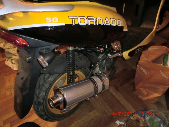

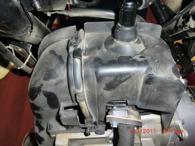

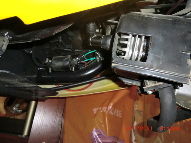

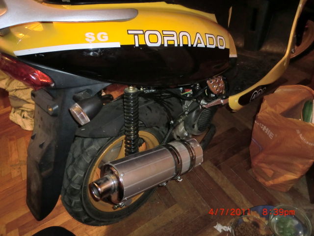

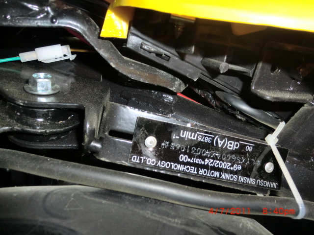

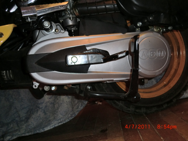

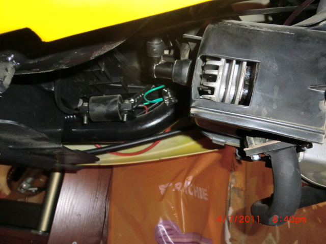

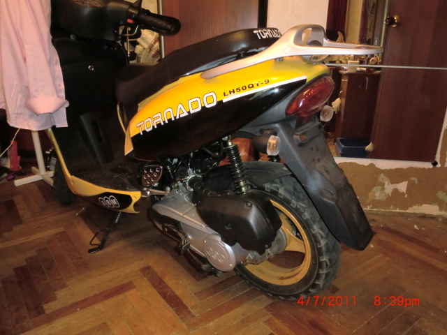

Инфа о двигателе из паспорта.
При покупке свечей у меня спросили - куда залиается масло, я сказал что в отдельный бак, мне продали свечу для 2т. двигателя. (в mokik.net)
Как определить какой двс - 2т или 4т?
CIMG2074.JPG [ 368.96 KiB | Просмотров: 7128 ]
CIMG2073.JPG [ 331.34 KiB | Просмотров: 7128 ]
CIMG2071.JPG [ 371.14 KiB | Просмотров: 7128 ]
CIMG2069.JPG [ 354.68 KiB | Просмотров: 7128 ]
CIMG2068.JPG [ 357.8 KiB | Просмотров: 7128 ]

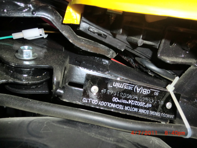

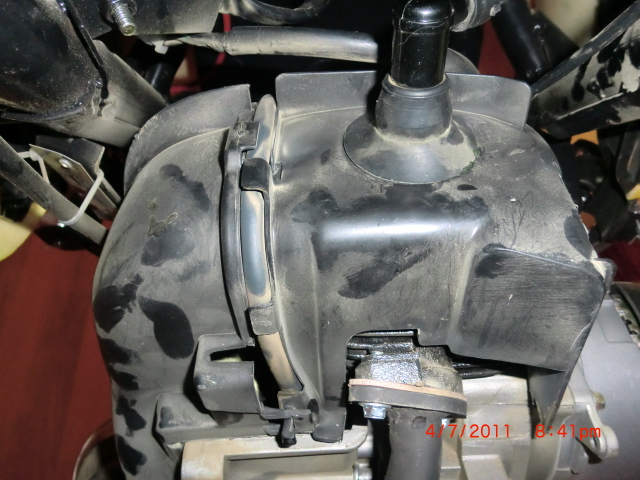

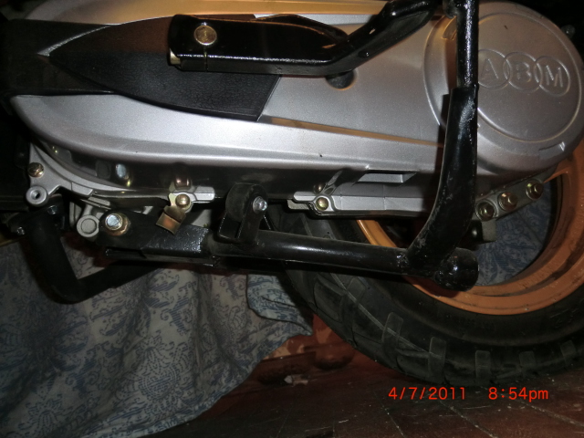

Forestrash писал(а):
сфоткай двигатель со стороны кикстартера( заводной лапки).
там же должен быть выбит номер двигателя и его марка.

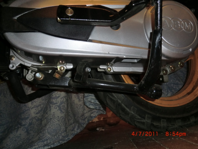

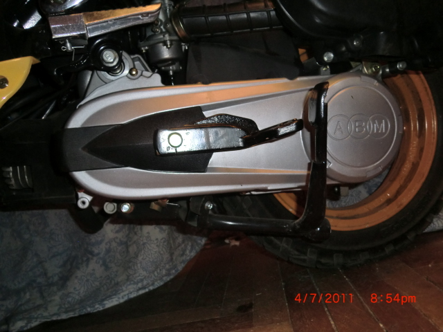

вот
CIMG2078.JPG [ 346.1 KiB | Просмотров: 7128 ]
CIMG2077.JPG [ 331.43 KiB | Просмотров: 7128 ]
 Заголовок сообщения: Re: Новый скутер после прогрева глохнет и не заводится. Что
СообщениеДобавлено: 04 Jul 2011, 21:08
Зарегистрирован: 03 Jul 2011, 02:14
Сообщений: 7
Скутер: ABM Tornado LH50QT-9
что скажите?
Теперь давай инфу о двигателе, с двигателя.
СообщениеДобавлено: 04 Jul 2011, 21:16
Сообщений: 7
а где ее на нем искать ? со стороны кика ее нет
СообщениеДобавлено: 04 Jul 2011, 21:17
avbaranow
На картере искать, не в интернете.
СообщениеДобавлено: 04 Jul 2011, 22:07
Сообщений: 7
avbaranow
нет там нигде
СообщениеДобавлено: 07 Jul 2011, 10:29
Ежу понятно что это 2т, фотки выше посмотрите и не фмб точно так как охлаждение принудительное, значит буква Кью в начале, а по сему это 1Р40QMB. ТО есть двиг как у скифа, только крышка другая. Маркировка обычно на них на картере сверху под воздушным фильтром, рядом с креплением амортизатора.
А проблема такая - жестокий перелив и на всех типах двигателей выглядит одинаково. Это либо обогатитель не подключен, неисправен, либо игольчатый запорный клапан не держит и уровень в карбе очень высокий, вариант с вакумником на новом отметем, а вот нетуда китайцы шланги засунули это надо проверить. :)
А как на новом моторе можно 10 км/ч ехать вобще не понятно, там чуть газку дашь чтоб тронулся и он сам очень резво 60 набирает.
