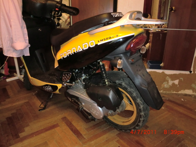

CIMG2074.JPG [ 368.96 KiB | Просмотров: 7590 ]
CIMG2073.JPG [ 331.34 KiB | Просмотров: 7590 ]
CIMG2071.JPG [ 371.14 KiB | Просмотров: 7590 ]
CIMG2069.JPG [ 354.68 KiB | Просмотров: 7590 ]
CIMG2068.JPG [ 357.8 KiB | Просмотров: 7590 ]

сфоткай двигатель со стороны кикстартера( заводной лапки).
там же должен быть выбит номер двигателя и его марка.

вот
CIMG2078.JPG [ 346.1 KiB | Просмотров: 7590 ]
CIMG2077.JPG [ 331.43 KiB | Просмотров: 7590 ]

Ежу понятно что это 2т, фотки выше посмотрите и не фмб точно так как охлаждение принудительное, значит буква Кью в начале, а по сему это 1Р40QMB. ТО есть двиг как у скифа, только крышка другая. Маркировка обычно на них на картере сверху под воздушным фильтром, рядом с креплением амортизатора.
А проблема такая - жестокий перелив и на всех типах двигателей выглядит одинаково. Это либо обогатитель не подключен, неисправен, либо игольчатый запорный клапан не держит и уровень в карбе очень высокий, вариант с вакумником на новом отметем, а вот нетуда китайцы шланги засунули это надо проверить. :)
А как на новом моторе можно 10 км/ч ехать вобще не понятно, там чуть газку дашь чтоб тронулся и он сам очень резво 60 набирает.
