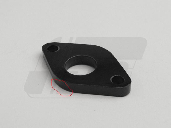

Mikas писал(а):
сам патрубок цел
Нет влияет, убери и поставь патрубок без прокладки. Я уже 3 мопеда запускал после удаления поломанной прокладки.
 Заголовок сообщения: Re: Не запускается двигатель 139QMB скута Rival First. Помогите
СообщениеДобавлено: 18 Май 2010, 21:00
Зарегистрирован: 08 Май 2010, 12:08
Сообщений: 135
Откуда: Вичуга Ивановская обл.
Скутер: Rival First 72cc 139QMB
konti1679 писал(а):
Mikas писал(а):
сам патрубок цел
Спасибо конечно за помощь, но я просто взял и поставил такую прокладку, но целую и ничего не изменилось(((
Может ли что нибудь поломаться внутри двигателя, чтобы была такая проблема?
