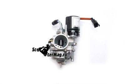

У меня карб от Ямахи:
DSC_3202_enl.jpg [ 16.09 KiB | Просмотров: 5756 ]

осторожный
Игольчатый клапан располагается тоже в поплавковой камере.
От модели карбюратора, расположение игольчатого клапана независит.
Он всё равно в поплавковой камере.
 Заголовок сообщения: Re: Клапан не фурычит
СообщениеДобавлено: 08 Feb 2011, 19:25
Если золотник не поднимается (та круглая черная пластмашка что видна в дыре на фото) то тросик оборван, если заводился ранее с подгазовкой то вероятно не заведется. завезти можно подняв эту штуку болтом количества оборотов ХХ (длинный болт)
Правильно игольчатый клапан, запорная игла - простонародное название указывающее функцию.

funixСпс за адекватный ответ-совет *YAHOO*
