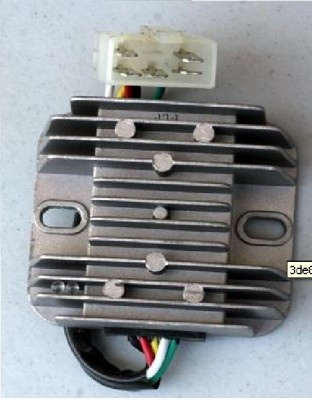

Это комутатор, а не регулятор. Регулятор выглядит так.

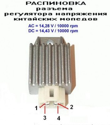

или так
РРРРР.JPG [ 43.34 KiB | Просмотров: 5059 ]
