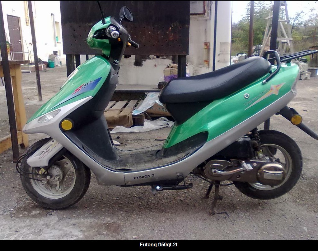

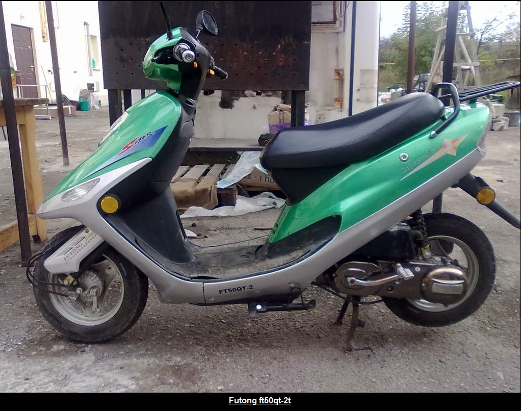

Посмотрю, может найду схему. Интересно, почему с генератора 5 проводов. Тут у ребят есть 2-Т, может подскажут если что.
У тебя такой?

У тебя такой?
Похож очень, только разве что пластик под сидухой другой немного и крышка вариатора другая, а передок один-в-один, наверно та же модель, но другого года выпуска. Схему я было дело искал, но в инете вобще мало по этим полтинникам информации )
