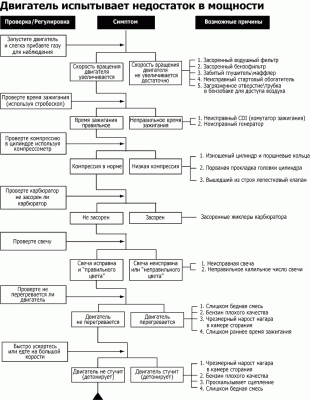

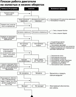

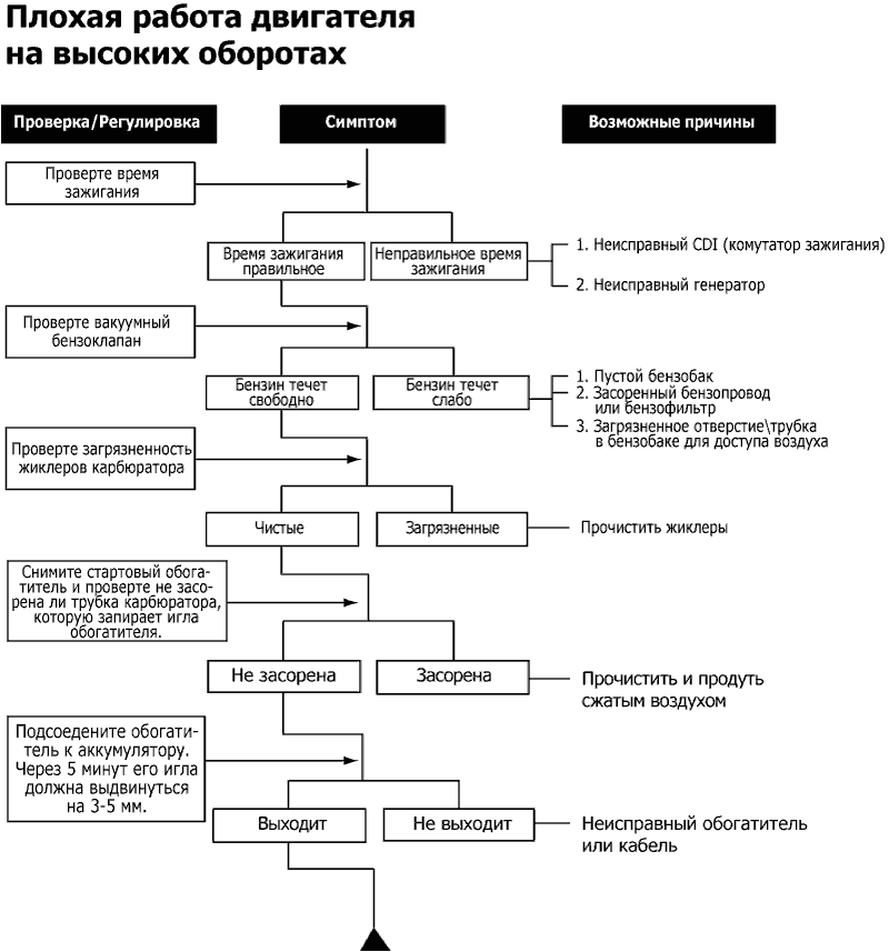

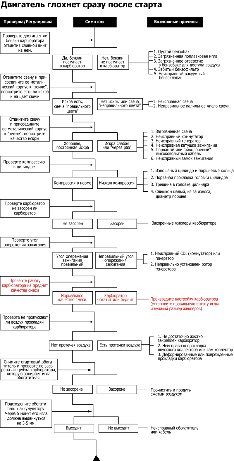

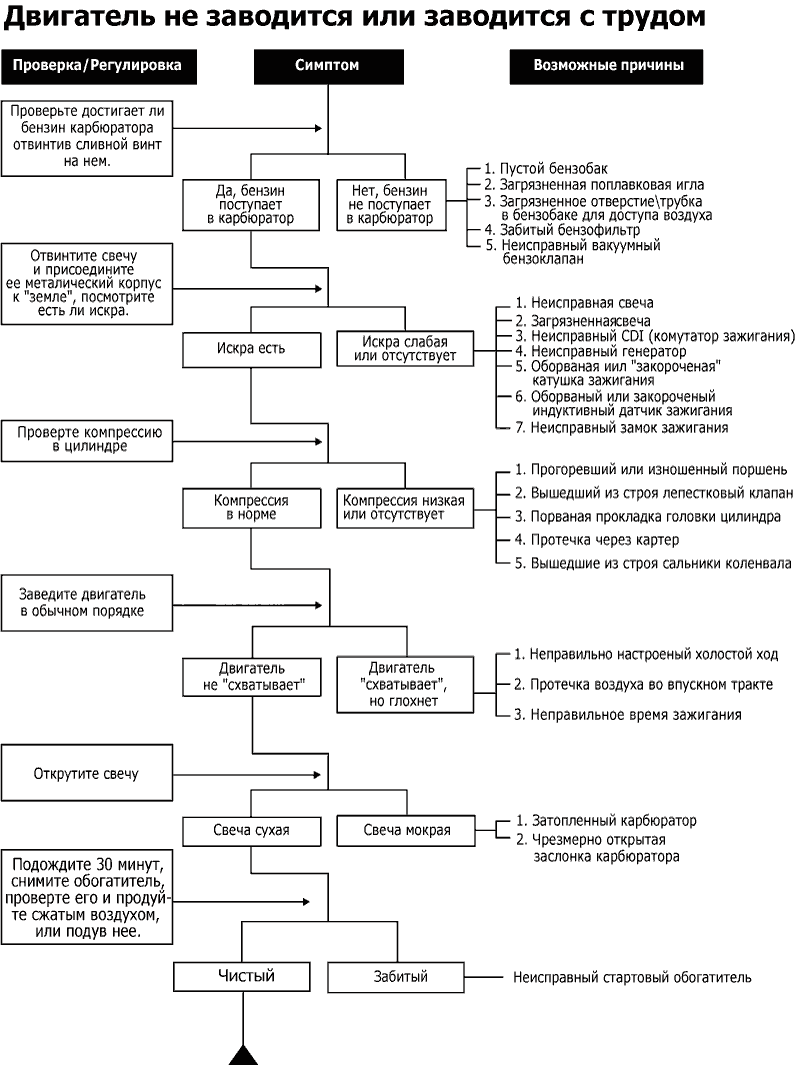

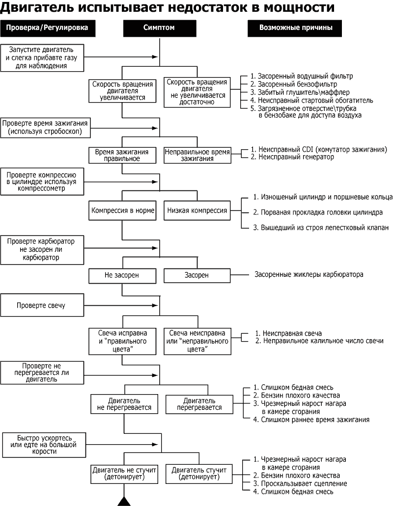

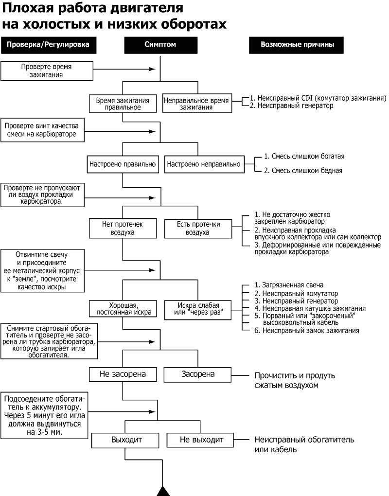

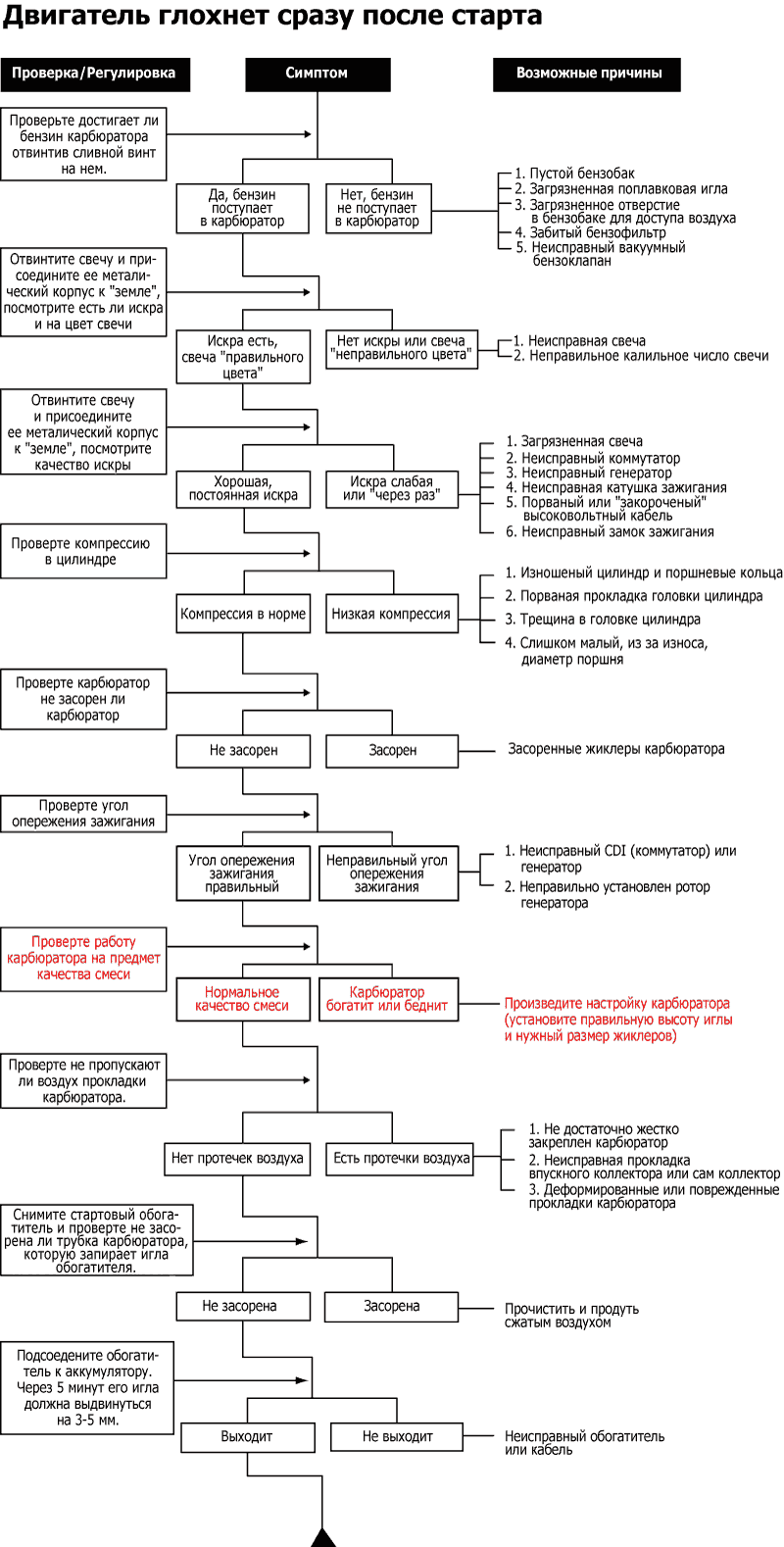

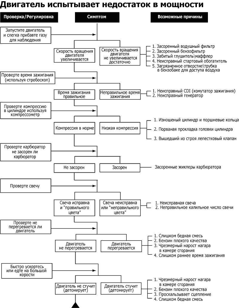

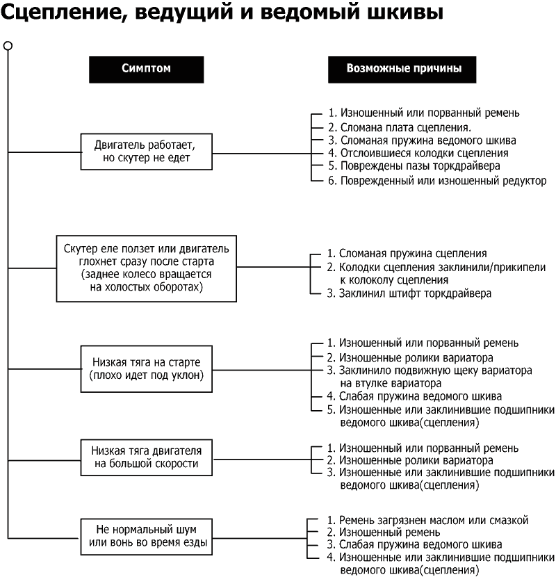

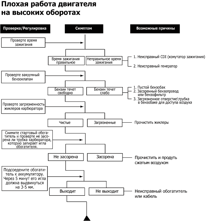

Где то нарыл не помню если уже было снесите тему.
2.gif [ 70.76 KiB | Просмотров: 2668 ]
3.gif [ 34.12 KiB | Просмотров: 2668 ]
4.gif [ 25.15 KiB | Просмотров: 2668 ]
5.gif [ 36.89 KiB | Просмотров: 2668 ]
6.gif [ 31 KiB | Просмотров: 2668 ]
Изображение Изображение

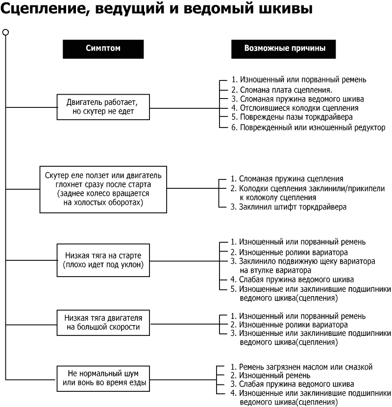

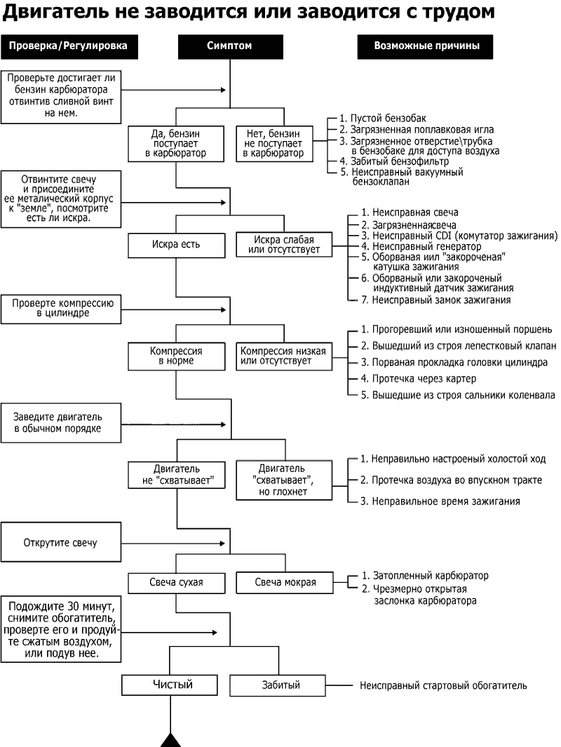

В добавок.
1.gif [ 39.38 KiB | Просмотров: 2667 ]

Собственно кто понимает что делать, где искать, тому алгоритм не нужен.
Остальные просто не понимают, пытаются найти причину своей беды, а в алгоритмы одни общие фразы.
