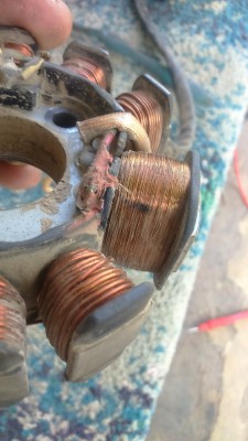

такая проблема, поехал за город в немного дождливую погоду
на скорости мопед заглох, проверил искру - нету, домой прикатил тестером сразу прозвонил высоковольтную катушку,

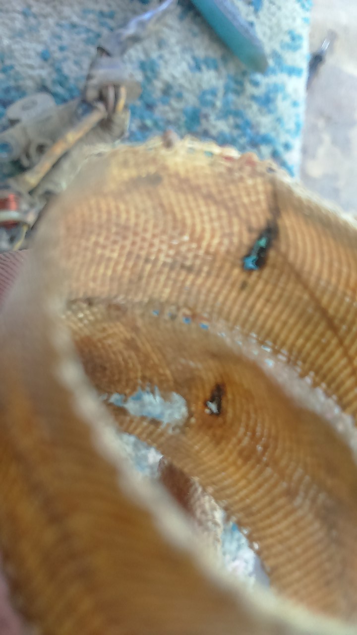

а он молчит...разбор показал следущее... отгорел контакт на высоковольтной обмотке :-o

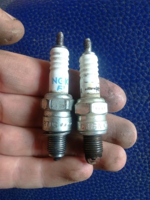

а до этого я поставил свечу с резистором, она мне нужна была для устранения помех, с обычной свечей термометр не захотел дружить, мешали помехи
Комментарий к файлу: свеча с резистором слева, с маркировкой R

кто то что то дельное может посоветовать? дело в свече может или все же где то замыкание произошло

Свеча сожгла бы бабину, ту которая катушка зажигания, а это кз, перегрузка и не выдержал тонкий проводок. Может от воды, а может коммутатор коротнул, рекомендую его тоже поменять.
Бывает провод глушения сидит как раз на этой катушке (на 2т точно), а провода глушилки висят на сигнализации которая под поликом валяется, намокло и подкорачивало, перегруз и отгорело.

использую такую же NGK с резистором пару лет - проблем с генератором не возникало
