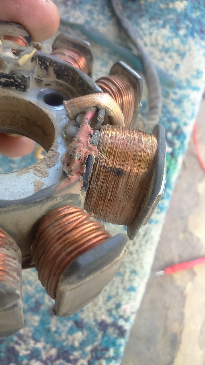

такая проблема, поехал за город в немного дождливую погоду
на скорости мопед заглох, проверил искру - нету, домой прикатил тестером сразу прозвонил высоковольтную катушку,
а он молчит...разбор показал следущее... отгорел контакт на высоковольтной обмотке :-o
XvhKosFKmMg.jpg [ 117.66 KiB | Просмотров: 4551 ]
Sgd6OR8xvfo.jpg [ 175.36 KiB | Просмотров: 4551 ]

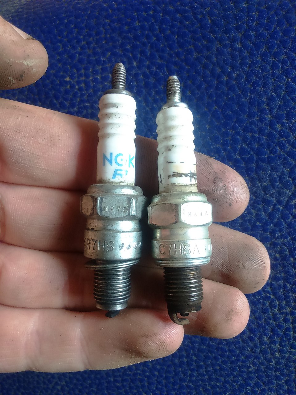

а до этого я поставил свечу с резистором, она мне нужна была для устранения помех, с обычной свечей термометр не захотел дружить, мешали помехи
Комментарий к файлу: свеча с резистором слева, с маркировкой R

Свеча сожгла бы бабину, ту которая катушка зажигания, а это кз, перегрузка и не выдержал тонкий проводок. Может от воды, а может коммутатор коротнул, рекомендую его тоже поменять.
Бывает провод глушения сидит как раз на этой катушке (на 2т точно), а провода глушилки висят на сигнализации которая под поликом валяется, намокло и подкорачивало, перегруз и отгорело.

коммутатор вряд ли, у меня подхвостник сделан, туда вода ни как не попадает, там все сухо было. Off topic:
дааа конечно печально что из за такого пустяка можно где то далеко в дороге остатся :( хотя пару км все же пришлось прокатить его

использую такую же NGK с резистором пару лет - проблем с генератором не возникало
