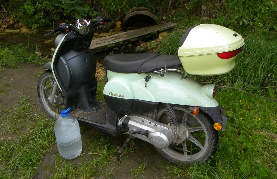

STELS Alpha 50 Benelli (скутерета)
Стелсальфа бенелли это не скутеретта, это скутер, немного необычный, на 16-х колесах с тонкими шинами, шины подходят от мопеда Карпаты.
На стелсальфе проехал 6500км.
Из хорошего: после нее на 4т полтосе ездить невозможно совсем, точно как Торн написал.
Из плохого: уникальный пластик, некоторые уникальные детали, дурной воздушный фильтр (воздух там идет в обход поролона), багажник из прутков улетает вместе с кофром.
Ну и все косяки 2т двигателя тоже у нее присутствуют.
DSCN6001.jpg [ 161.65 KiB | Просмотров: 15822 ]
Не путайте ее со скутереттой, у стелсальфы вариатор. А просто Альфа - это кетайская скутеретта 4т с движком 139FMB и с коробкой передач.
