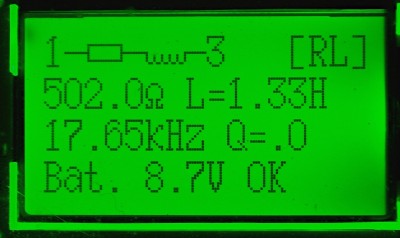

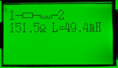

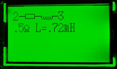

Проверка обмоток генератора. Прибор Mega328.
Основная. Перемотана проводом 1,3мм.
Основная._2.jpg [ 198.58 KiB | Просмотров: 19150 ]
Датчик._2.jpg [ 192.36 KiB | Просмотров: 19150 ]
ВВ обмотка._2.jpg [ 244.09 KiB | Просмотров: 19150 ]
