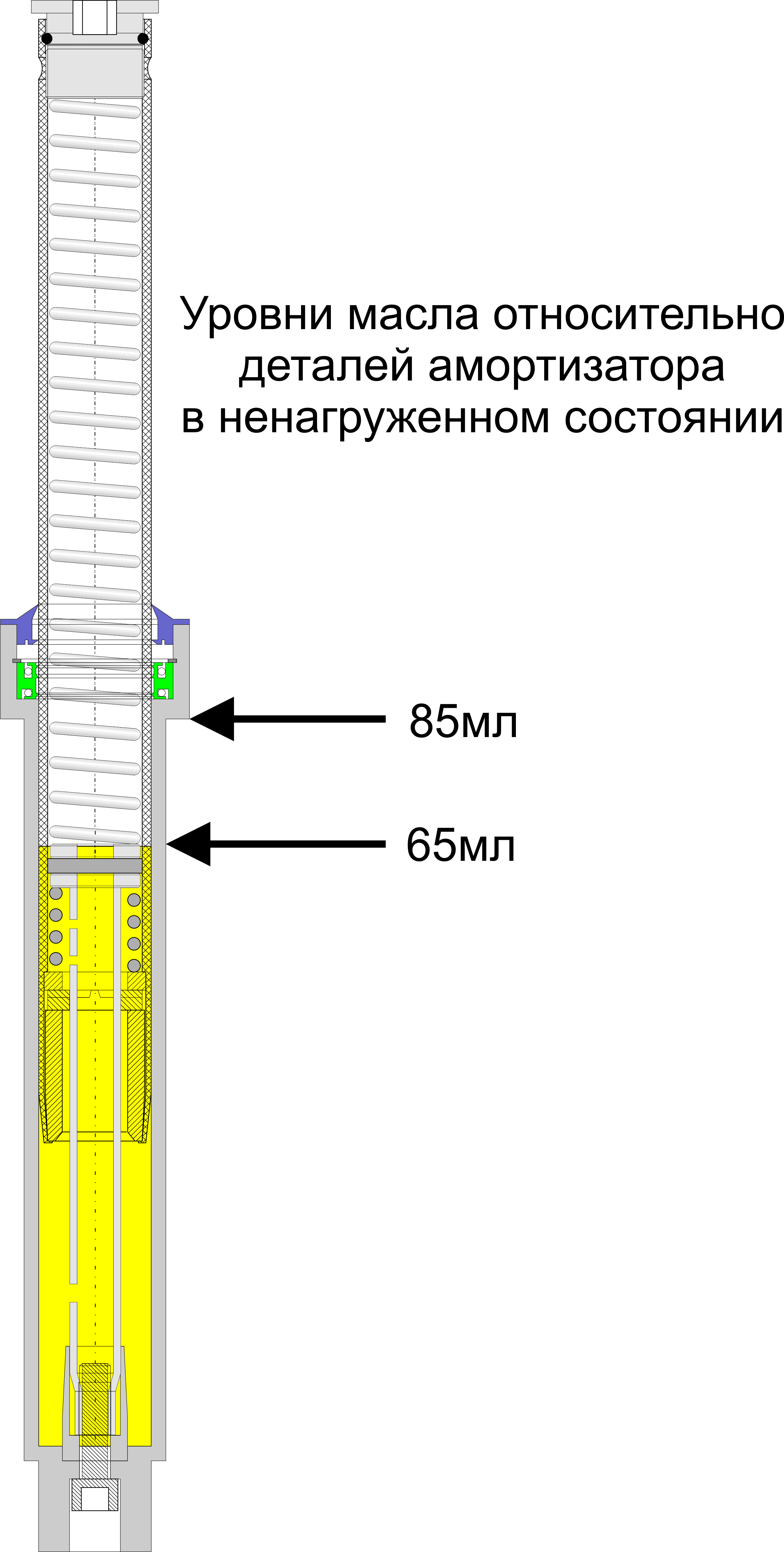

Доброго времени суток.
Эскиз пера QT-11 (на среднестатистический китаец). В магазине указаны как "Перья QT-11, QT-13, QT-11A, QT-11B"
Рисовал для себя - полностью понять работу.

1. Размеры не проставлены. В кореле - всё в натуральную величину.
2. Пружина нарисована схематично - совпадает длинна и диаметр. Реальная пружина имеет переменный шаг навивки и лёгкую конусность в нижней части.
Стопорное кольцо нарисовано схематично - реальное выполнено из проволоки.
Две шайбы нижнего фиксирующего болта не изображены.
3. Все размеры и мелочи соблюдены (в меру возможностей измерения) до 0,1мм
Экспортированные в gif изображения (ахтунг, размер!):
При увеличении картинок до реального размера - видны все детали. Для практических целей - лучше использовать кореловские - там гарантировано точные размеры.
Комментарий к файлу: Собранный, отметки уровней масла

Узел 12 выполнен завальцованным в шток и выполняет, очевидно, функцию уплотнения между нижней и верхней частями перепускного пространства.
Благодаря незначительному зазору в нём, при работе аммортизатора масло движется из нижней части штока, через отверстие 14 диаметром 5мм, в верхнюю часть. (внимание! В свежекупленных амортизаторах этих отверстий оказалось 4! )
2 отверстия 13, расположенные в верхней части поршня 3, предположительно предназначены для стравливания воздуха, попадающего через зазор между штоком 5 и корпусом 10 во время обратного хода амортизатора.
Уровень масла для работы перепуска достаточен на отметке 65мл. Дальнейшее увеличение уровня масла приводит к уменьшению объёма "воздушной пружины" в верхней части штока и, как следствие, - к увеличению "жёсткости" амортизатора.
Учитывая наклон пера - считаю нормальным количеством 70-80мл масла.
В свежекупленных амортизаторах более грубое исполнение деталей, отсутствуют фаски на детали 3.
Отсутствует конусность пружины, шайбы нижнего болта. Нижний болт залит фиксатором резьбы (и прилегающие внутренние поверхности - тоже.)
