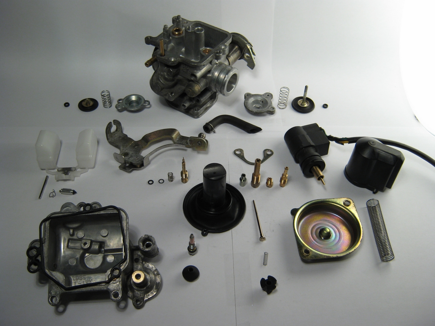

 Заголовок сообщения: Карбюратор в фотографиях

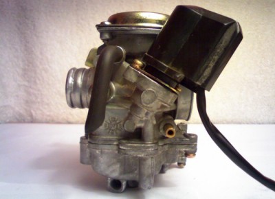

СообщениеДобавлено: 31 Jul 2013, 16:55
к1.jpg [ 32.24 KiB | Просмотров: 40491 ]
к2.jpg [ 47.91 KiB | Просмотров: 40491 ]
5.jpg [ 831.03 KiB | Просмотров: 36372 ]

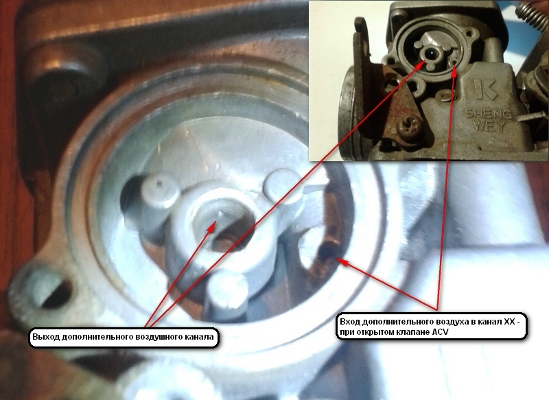

 Заголовок сообщения: Re: Карбюратор в фотографиях

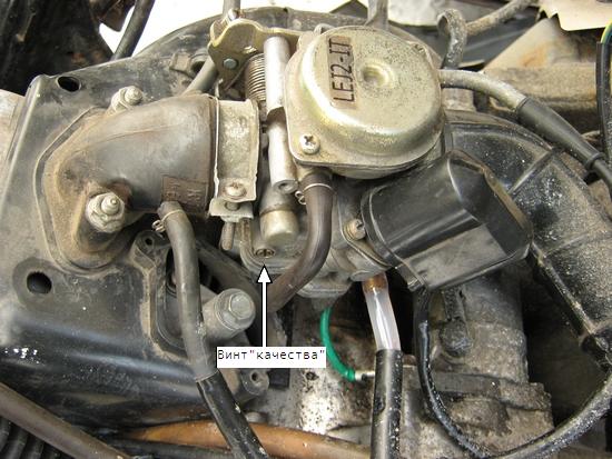

СообщениеДобавлено: 31 Jul 2013, 17:09

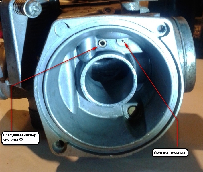

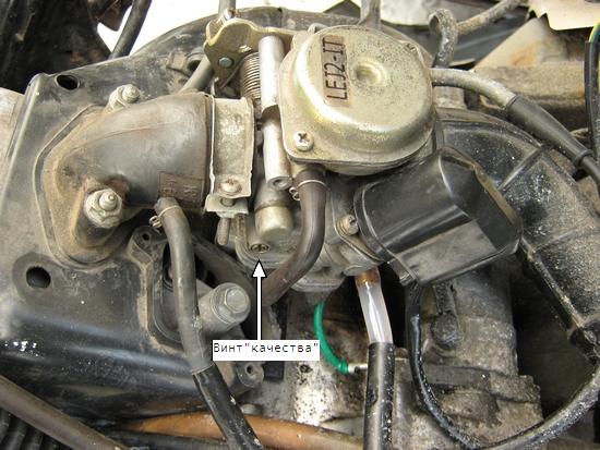

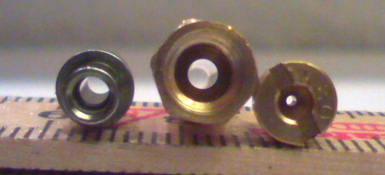

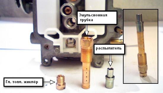

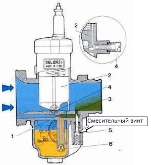

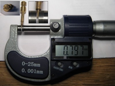

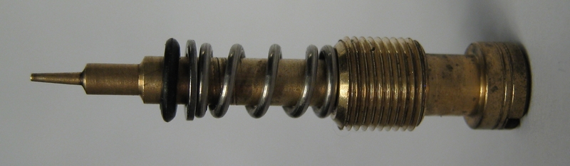

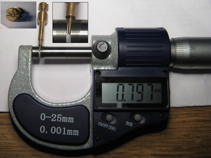

Винт "качества"
1045.jpg [ 49.03 KiB | Просмотров: 30221 ]
01.jpg [ 88.21 KiB | Просмотров: 40490 ]
02.jpg [ 83.52 KiB | Просмотров: 40490 ]
03.jpg [ 116.44 KiB | Просмотров: 40490 ]

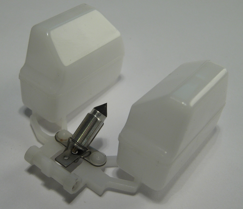

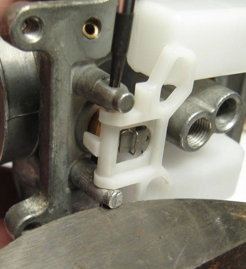

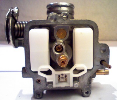

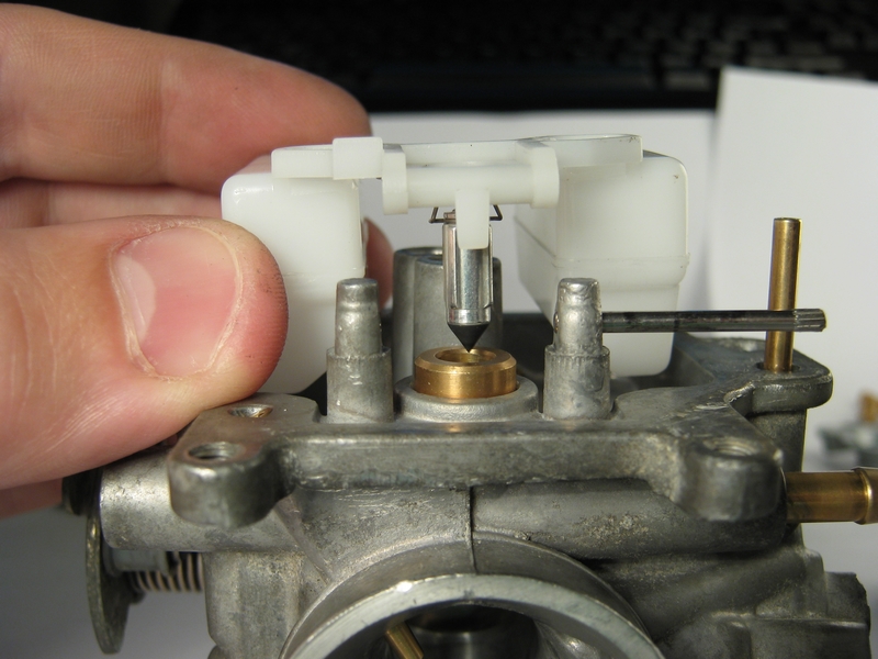

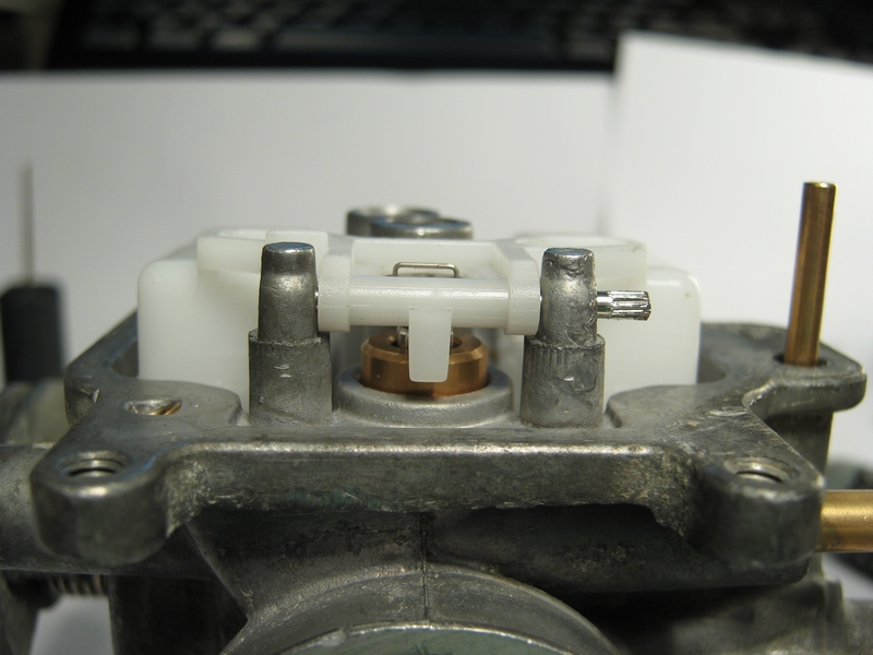

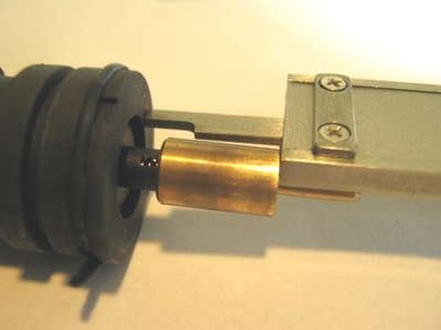

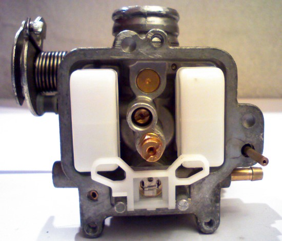

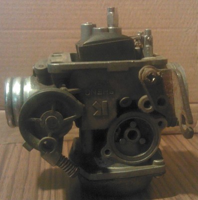

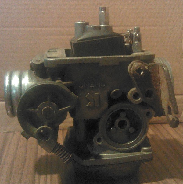

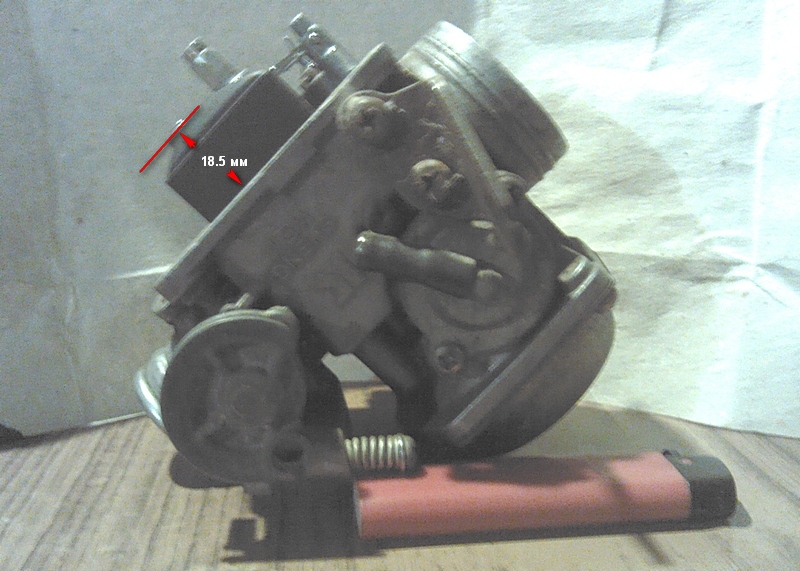

СообщениеДобавлено: 02 Aug 2013, 18:29

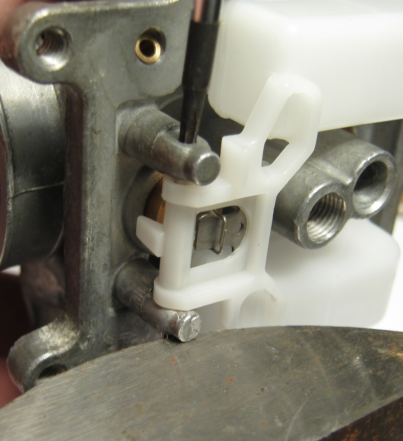

При проверке и\или регулировке уровня не нужно переворачивать карбюратор вверх "дном", ибо, поплавок под своим весом будет давить буфер, замеры будет не точны.
43.jpg [ 117.55 KiB | Просмотров: 40456 ]
Так тоже не правильно.
44.jpg [ 118.87 KiB | Просмотров: 40456 ]
По сути, нужно найти положение корпуса, при котором язычок поплавка будет касаться штока, не вдавливая его.
45.jpg [ 301.96 KiB | Просмотров: 40456 ]
В таком положении провести контроль и, при необходимости, регулировку уровня.

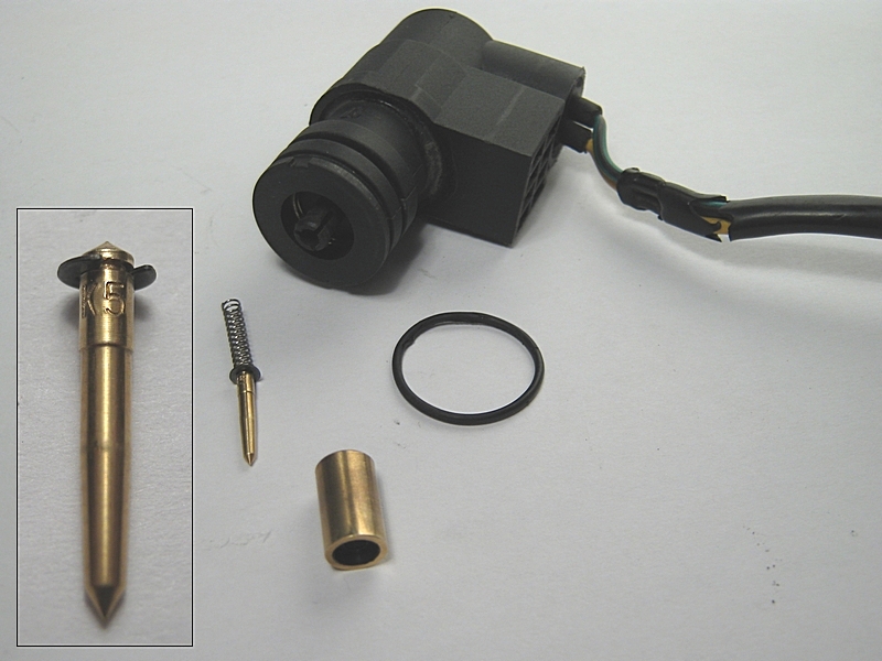

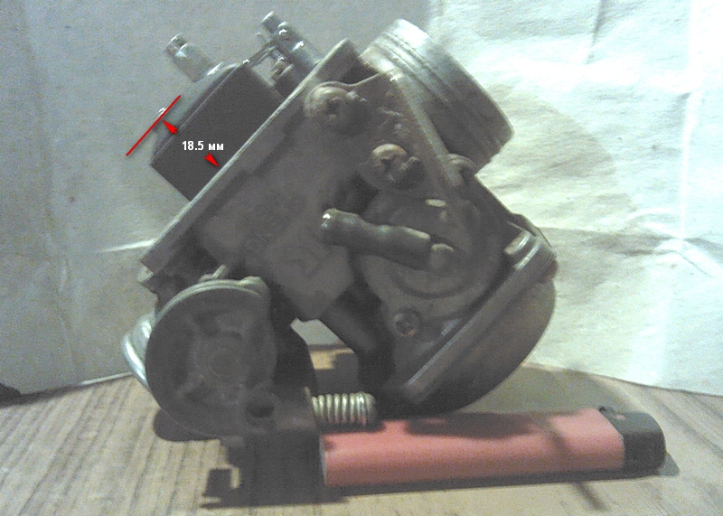

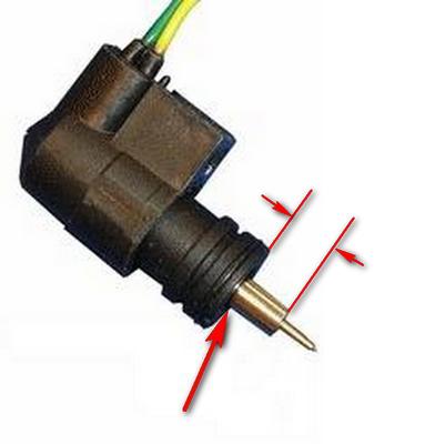

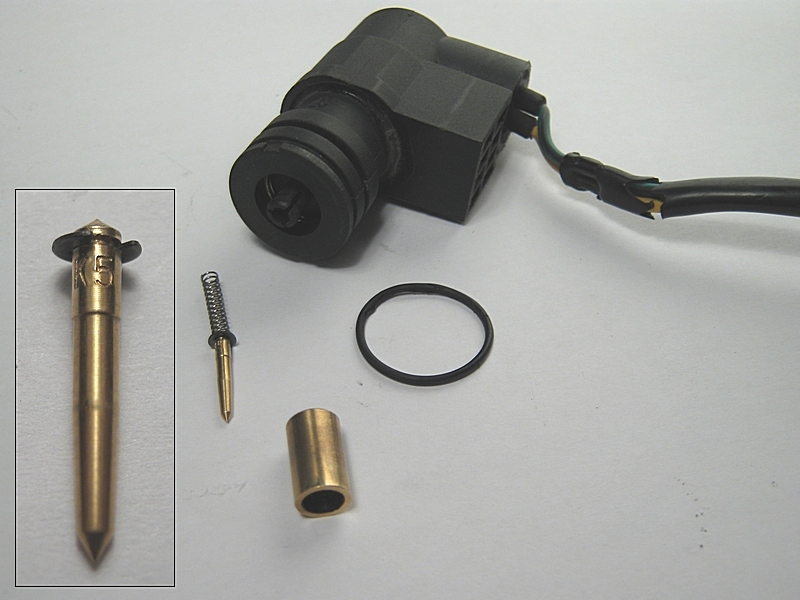

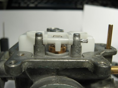

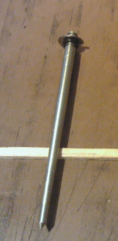

Проверка работоспособности обогатителя.
Возьмем обогатитель, кстати, заметьте положение клапана.
47.jpg [ 11.38 KiB | Просмотров: 41103 ]
Измерим расстояние
47.jpg [ 13.29 KiB | Просмотров: 41103 ]
Далее подключим к АКБ, или другому источнику тока напряжением 12 вольт.
Ждем около пяти минут.
Должно получиться так
56.jpg [ 268.07 KiB | Просмотров: 41103 ]
Измеряем.
101.jpg [ 59.71 KiB | Просмотров: 41103 ]
Можно линейкой.
Ход должен составить 5-6 мм.

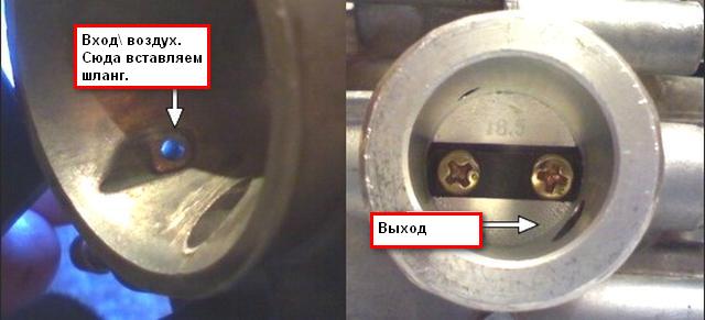

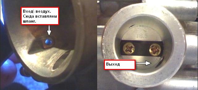

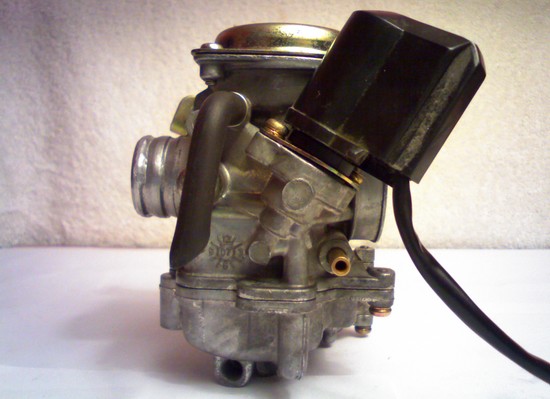

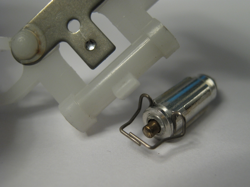

Проверка всей системы холодного пуска.
Удобнее делать на снятом карбюраторе, автоматический воздушный клапан естественно установлен.
Итак, проверим открыт ли клапан обогатителя.
Для этого нужно соблюсти условие, автоматический воздушный клапан должен быть холодным.
Находим подходящий шланг, на мой взгляд, от капельницы в самый раз.
Вставляем в воздушный канал системы холодного пуска, дуем, слушаем...
Из того отверстия "выход", воздух идти должен.
09.jpg [ 25.45 KiB | Просмотров: 41095 ]
209.jpg [ 17.75 KiB | Просмотров: 41095 ]
Теперь проверим обратное, т.е., закрытие автоматического воздушного клапана.
Действия со шлангом те же, но автоматический воздушный клапан нужно подключить к источнику тока.
210.jpg [ 18.82 KiB | Просмотров: 41095 ]
Выждать пять минут.
Воздух через "выход" идти не должен.

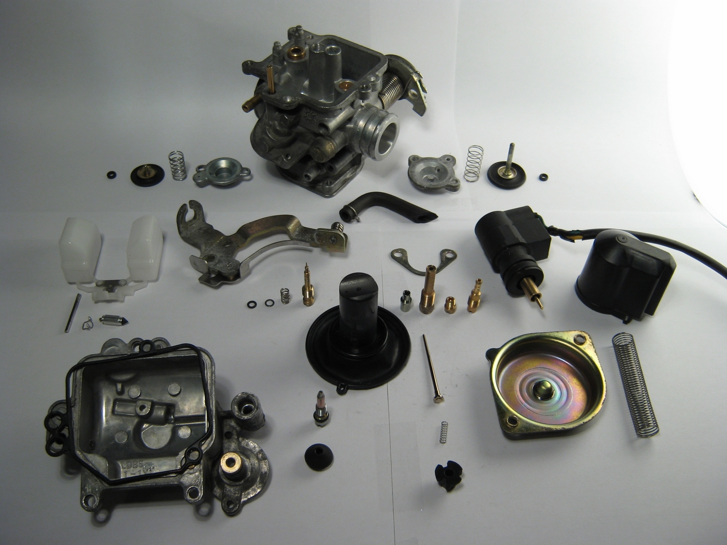

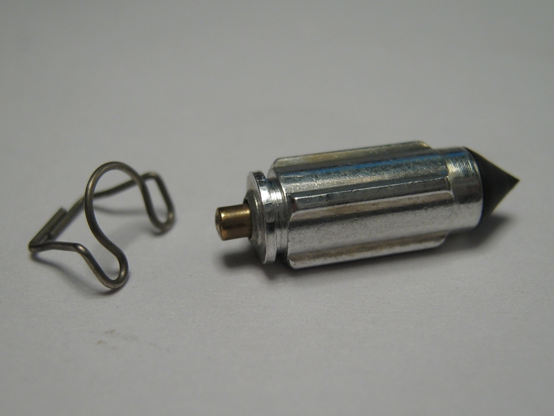

СообщениеДобавлено: 09 Aug 2013, 23:44

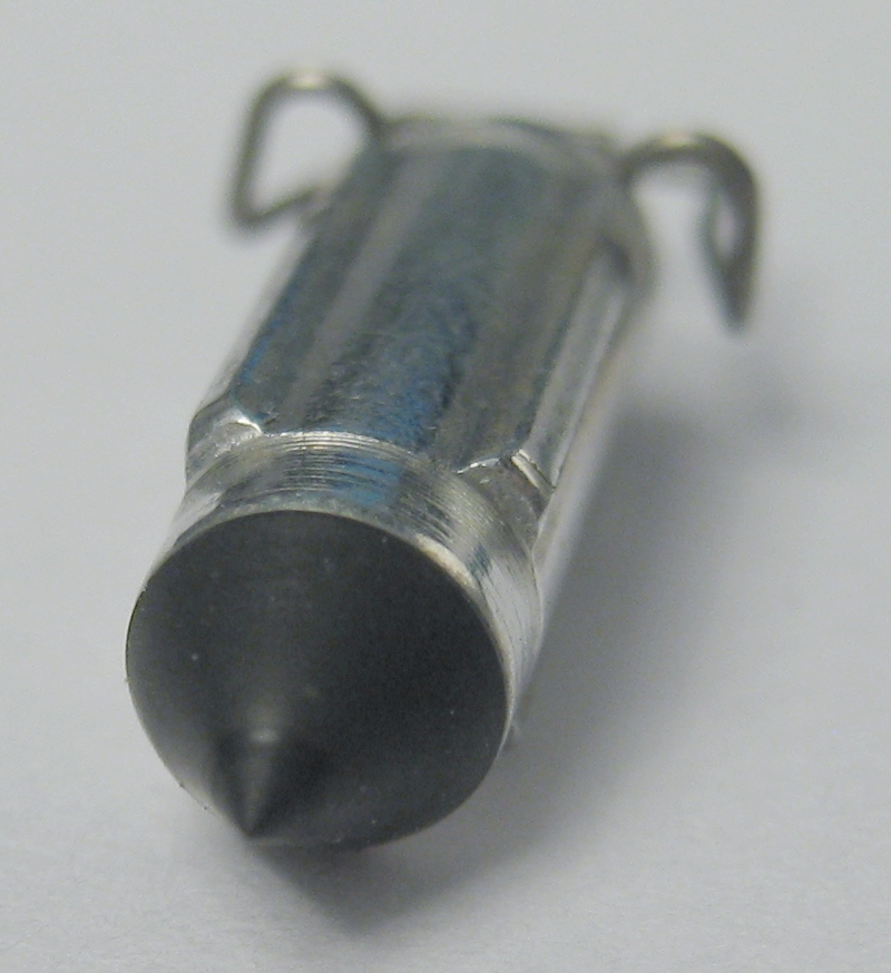

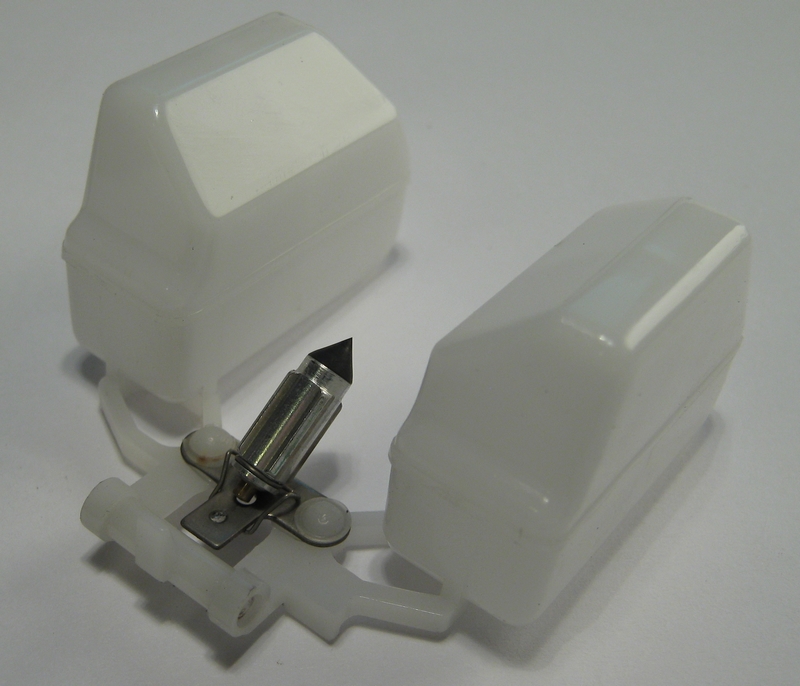

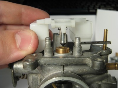

Снятие поплавка и извлечение запорной иглы.
001.jpg [ 429.24 KiB | Просмотров: 40484 ]
002.jpg [ 278.33 KiB | Просмотров: 40481 ]
003.jpg [ 302.83 KiB | Просмотров: 40481 ]
004.jpg [ 290.38 KiB | Просмотров: 40481 ]
005.jpg [ 264.69 KiB | Просмотров: 40481 ]
006.jpg [ 257.61 KiB | Просмотров: 40480 ]
007.jpg [ 366.76 KiB | Просмотров: 40480 ]
008.jpg [ 17.81 KiB | Просмотров: 28479 ]
Примечание: при чистке карбюратора, канал поступления топлива продувать со стороны запорной иглы.

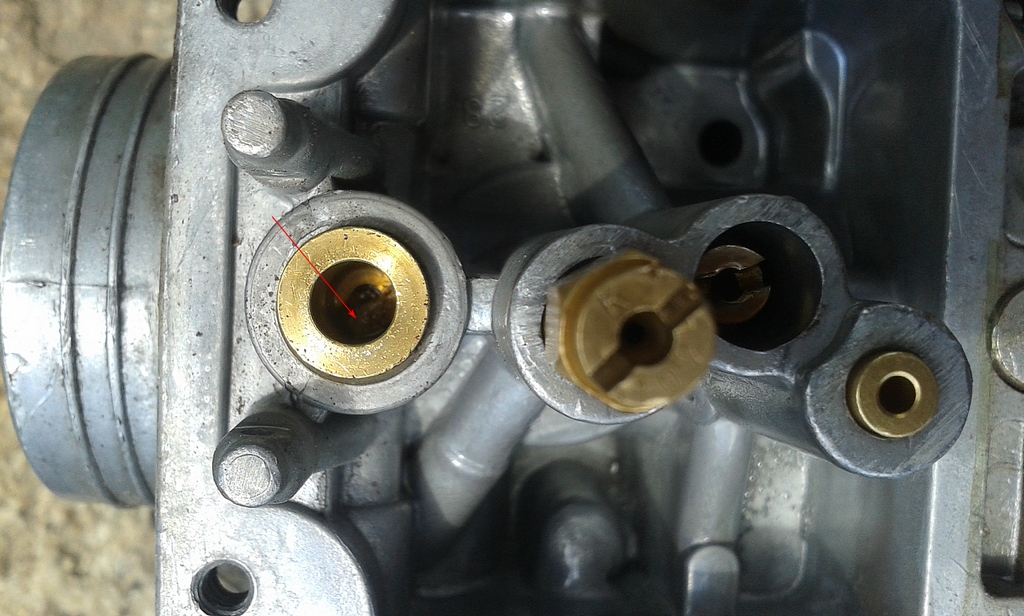

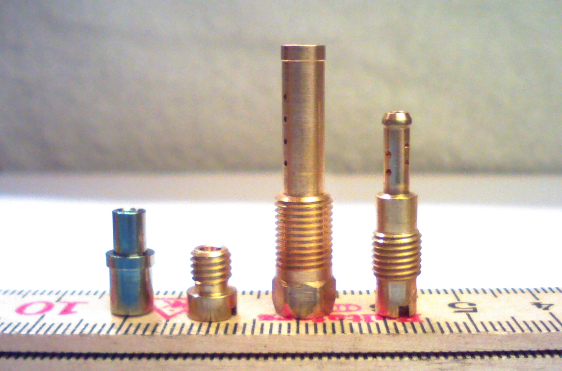

СообщениеДобавлено: 17 Aug 2013, 05:07
65.jpg [ 53.86 KiB | Просмотров: 40470 ]
66.jpg [ 22.97 KiB | Просмотров: 40470 ]
67.jpg [ 30.84 KiB | Просмотров: 40470 ]
69.jpg [ 546.78 KiB | Просмотров: 40470 ]

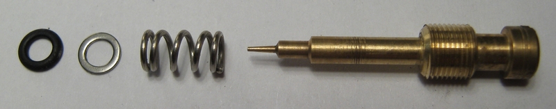

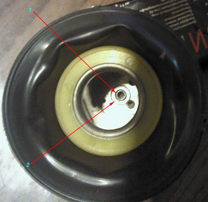

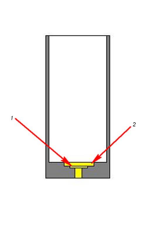

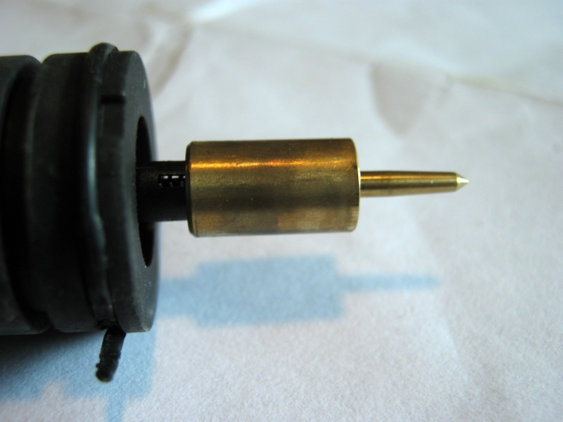

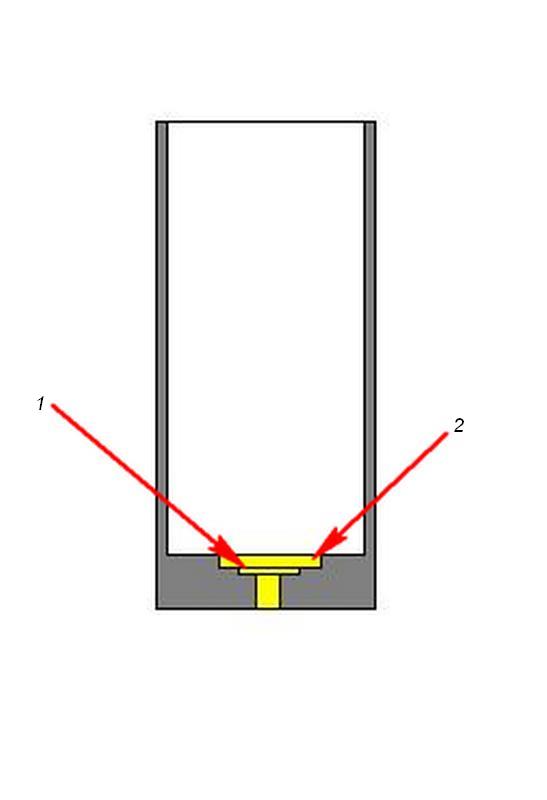

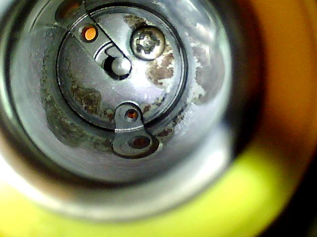

СообщениеДобавлено: 15 Sep 2013, 21:21

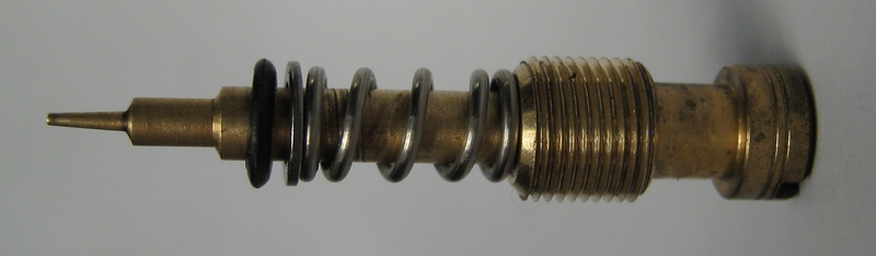

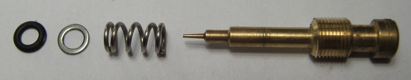

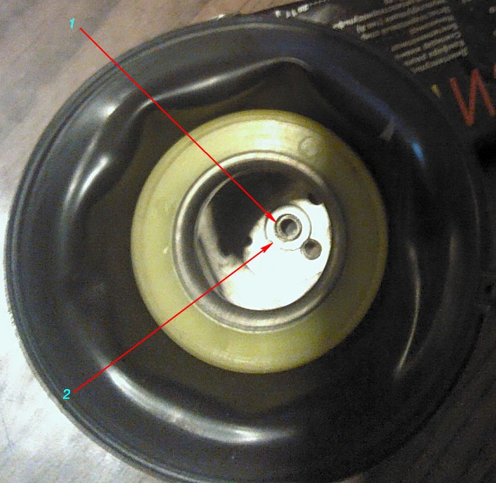

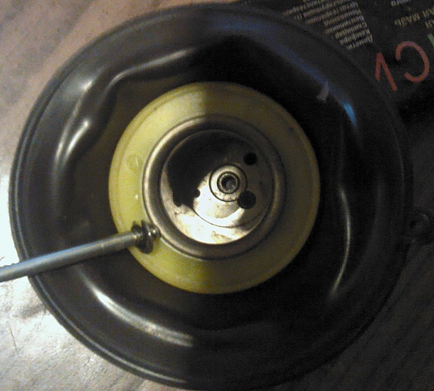

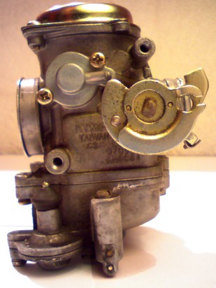

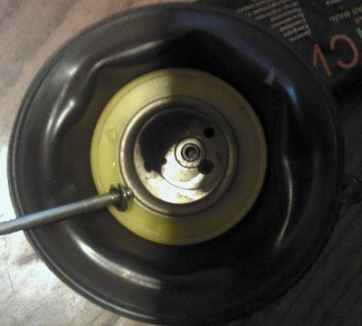

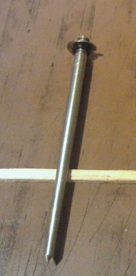

Правильное расположение пластины, фиксирующей иглу ГДС в золотнике.(карбюратор PD24J)
Изображение 002.jpg [ 38.31 KiB | Просмотров: 40353 ]
4251.jpg [ 119.32 KiB | Просмотров: 38594 ]

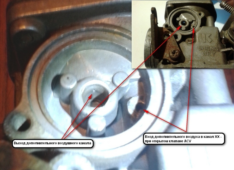

1. место для резинового кольца.
2. место для стопорной (рег.) шайбы.
4409.JPG [ 12.43 KiB | Просмотров: 38594 ]
4314.jpg [ 144.33 KiB | Просмотров: 38594 ]
4408.jpg [ 75.09 KiB | Просмотров: 38594 ]

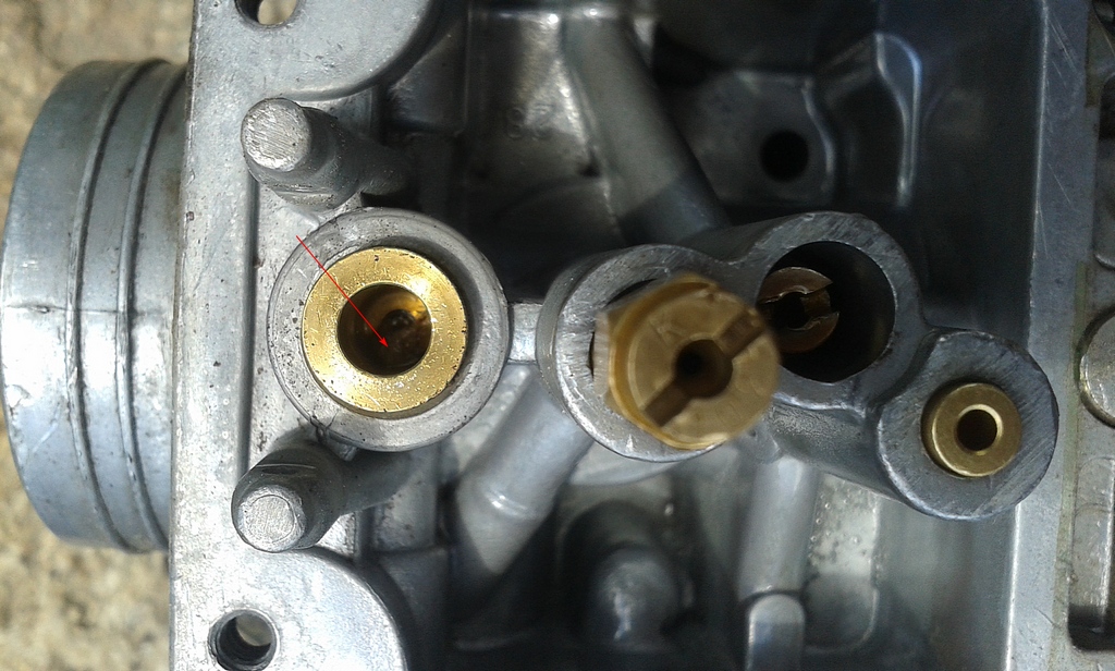

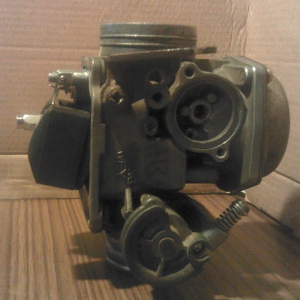

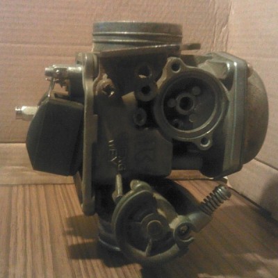

СообщениеДобавлено: 25 Jun 2019, 14:14
Комментарий к файлу: По стрелке виновница, то бензин из корпуса воз. фильтра, то пустая поплавковая.
20190625_123226.jpg [ 300.76 KiB | Просмотров: 30191 ]
