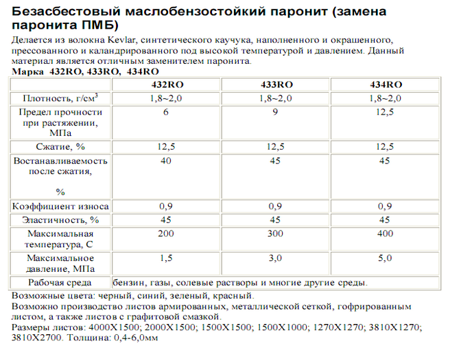

 Заголовок сообщения: Материал для изготовления прокладок.
СообщениеДобавлено: 02 Jun 2014, 21:05
Картон.PNG [ 94.77 KiB | Просмотров: 16285 ]
Паронит..PNG [ 65.14 KiB | Просмотров: 16285 ]
Безасбест_паронит.PNG [ 202.37 KiB | Просмотров: 16273 ]
ВАТИ.PNG [ 217.37 KiB | Просмотров: 16266 ]
