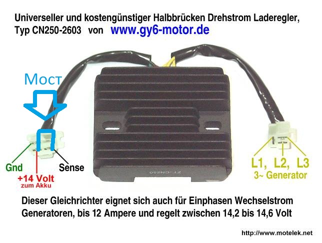

Замкнула проводка, пришлось проводить оперативное вмешательство, часть проводки была заменена (узнал для себя много нового как то, что черный провод может быть плюсом и т.д.) это было лирическое отступление. Так вот часть проводки была заменена, все вроде бы работает но нет зарядки АКБ. Скорее всего сгорел РР стоит вот такой:
cn250_2603.jpg [ 85.57 KiB | Просмотров: 4800 ]

Черный провод - сенсе, он питает цепь регулировки в РН и так же является сенсором контроля напряжения. На скутерах от висит прямо на акб, но в самодельных вариантах дабы исключить утечку его подключают на красный прямо на выходе РН.
Схема с шокаладкой не катит, шокаладка для шунта (питание якоря), у нас якоря нет, есть ротор с постаянными магнитами.
Если найдешь мощный стабилизатор, то поставив его вместо шоколадки получишь то что хотел.
А для временного решения проблемы можно использовать однофазный РН, на белый и желтый которого подцепить 2 любых желтых с генератора. Ну естественно мощность генератора без третьей фазы будет меньше (грубо на треть)
