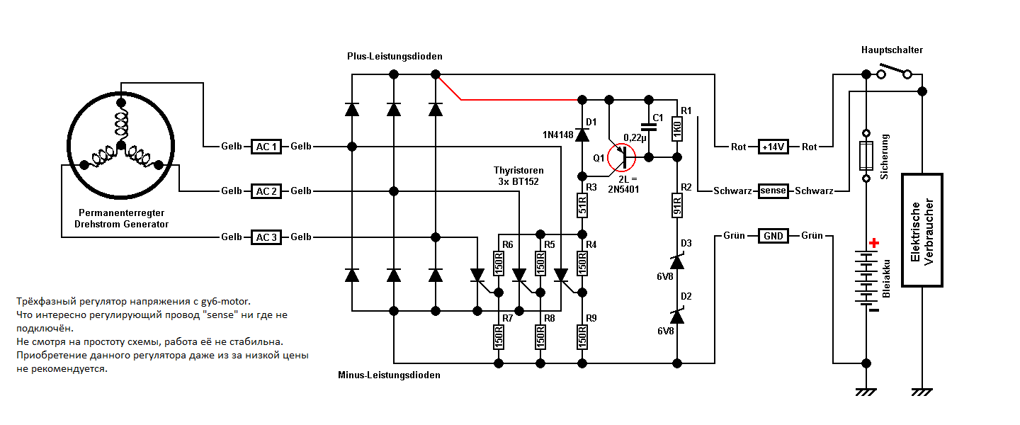

Схема РН на той же странице по первой ссылке пламбира.http://www.china-scooter.ru/forum/download/file.php?id=21011&mode=view
Плохо у меня он работал, подобный, в котором желтые фазные провода через один идут. Завышал бортовое напряжение. Но там и вообще кривой мог быть - я не разбирал, схему не сравнивал. Второй вариант (верхний на фото) получше будет.
150cc.ru
 Заголовок сообщения: Re: 152QMI проводка НУЖНА ПОМОЩЬ.
СообщениеДобавлено: 16 Jan 2014, 23:28
В сети
Сообщений: 1627
как в нижнем взорвались конденсаторы-пришёл в негодность.
как в верхнем поплыла фишка-других глюков не замечено.
