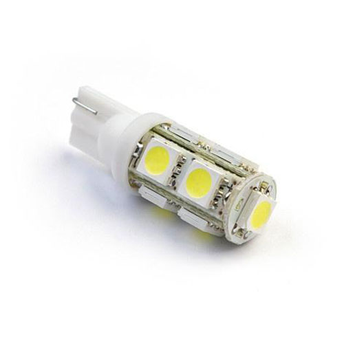

John JACK наверное ты прав.Светодиоды не дорогие , "кукуруза"по 200руб.,брал для машины,несколько штук осталось,вот и поставил их на скутер,Я знал ,что они долго не проживут,но чтобы из-за них сгорели все которые на переменке, да ещё и РН,не мог представить.
На холостых и средних они светили нормально ,а сгорели видимо когда я обороты на карбюраторе регулировал, и для проверки газанул на всю ручку,а т.к. дело было днём не заметил.
Хорошие светодиоды по 500 рублей,ну их на фиг,поездим на обычных лампах накаливания.Денег лишних нет,кризис,однако.
Комментарий к файлу: Вот такая кукуруза.
t10-9smd-500x500.jpg [ 16.97 KiB | Просмотров: 2277 ]
