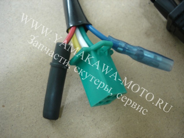

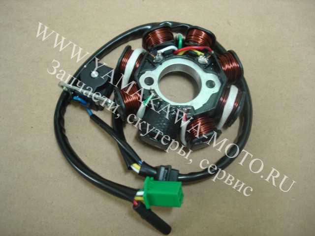

вот этот генератор
1321292702.jpg [ 61.15 KiB | Просмотров: 15988 ]
1321292658.jpg [ 72.83 KiB | Просмотров: 15988 ]

Прозвони белый и желтый на корпус, если звонятся - генератор полтосный, РН нужен с полтоса, зеленый пофиг куда; не звонятся на корпус. а только между собой - генератор кубатурный, РН нужен с кубатуры, зеленый только на коммутатор, с массой не связывать.

прозвонил провода,на корпус не звонились,только между собой.зеленый кинул на коммутатор.
