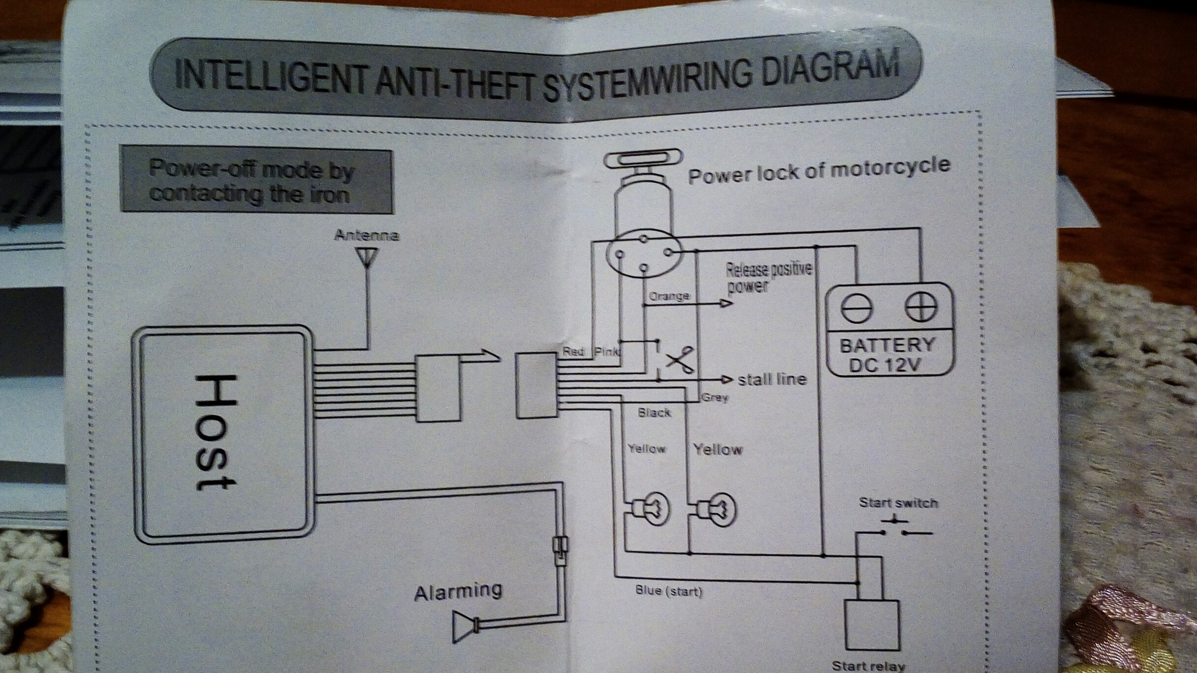

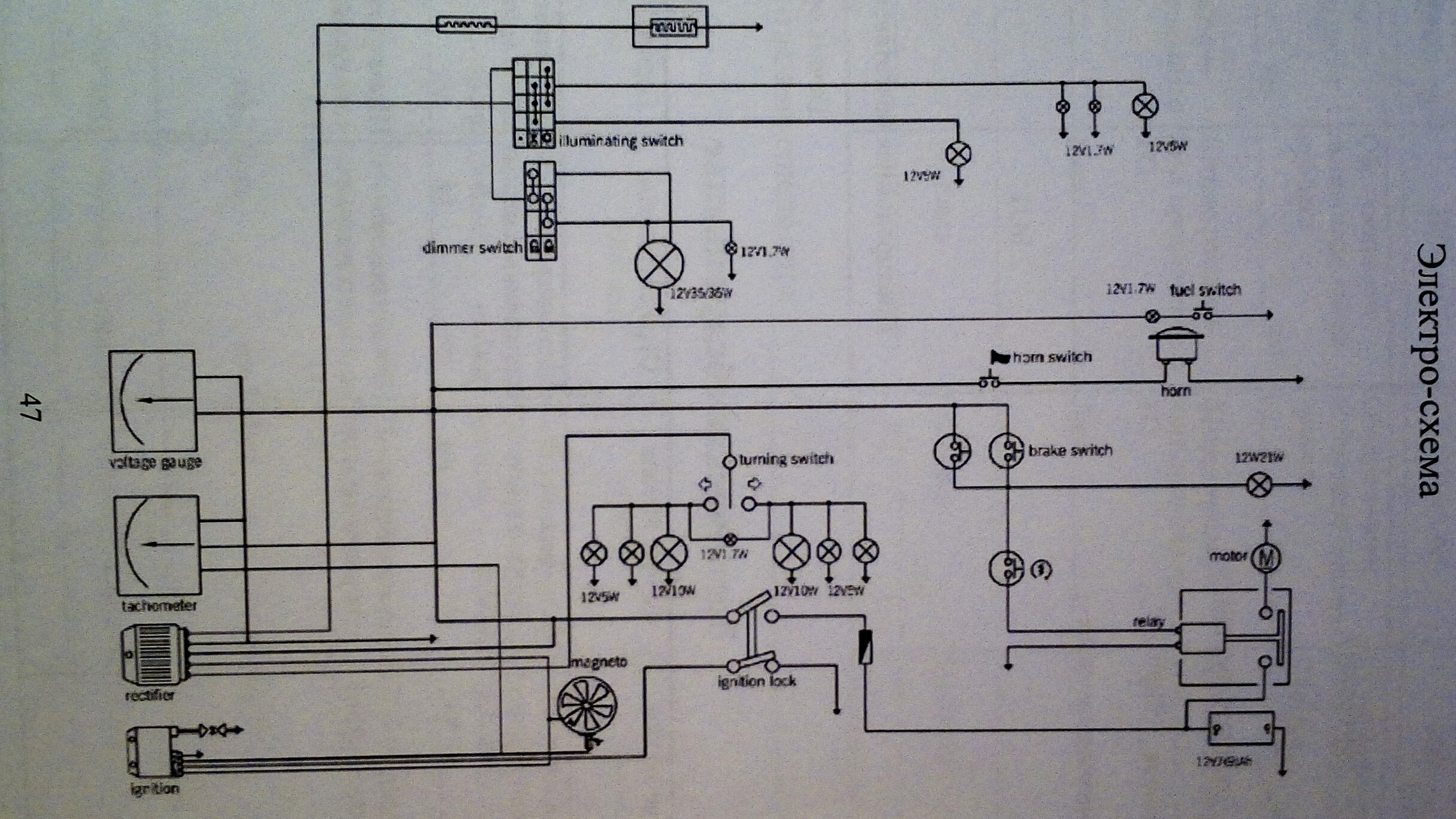

Доброго времени суток!
Скутер Zongshen-Piaggio Zs50QT-2. Подключена китайская сигнализация. Подключил её по прилагавшейся в комплекте схеме, а именно: в замке зажигания - красный к красному; к черному оранжевый; к черно- белому, в разрез - розовый вверх к фишке и серый вниз.Чёрный - масса. Синий сигналки к желто-красному в кнопке стартера. Жёлтые к поворотникам. Сигнализация работает, а запуск нет. При нажатии на брелке кнопки запуска загораются поворотники, а при повторном нажатии сгорает предохранитель на сигнализации (5А, 7,5А, 10А). Отключал синий провод сигналки от жёлто-красного провода кнопки стартера, перебрасывал массу сигналки от зелёного провода в замке зажигания на массу скутера, но ситуация не меняется - предохранитель вылетает. В замке зажигания стабилитрона нет, 4 контакта. С ключа и кика заводится хорошо. Если это не брак сигнализации, то хотелось бы подключить автозапуском. Кто сталкивался с подобной проблемой или знает как с ней разобраться, прошу помочь. Заранее благодарен. Прилаг электро схему скутера и схему подключения сигналки.

 Заголовок сообщения: Re: Проблемы с автозапуском двигателя
СообщениеДобавлено: 09 Mar 2019, 10:18
На сколько помню, запуск у скутера идёт подачей минуса через кнопку на пульте и подачей плюса с концевиков тормозов.
Соответственно твоя схема ни о чём.
СообщениеДобавлено: 09 Mar 2019, 10:46
Зарегистрирован: 08 Mar 2019, 21:41
Сообщений: 4
Скутер: Zongshen Piaggo
Стаж: 12
Логично, в принципе так все и должно происходить, но тогда какой провод от сигналки подсоединять к кнопке стопа? Красный сигналки - это "+" аккума, при его отсоединении от замка сигнала сигналка обесточится. Оранжевый сигналки подключается к черному в замке, а он - это АСС. Пробовать его подключать? Хотелось бы знать наверняка, а то с методом тыка могут сгореть не только предохранители, но и другие детали, а достать такие детали дорого и не просто.
