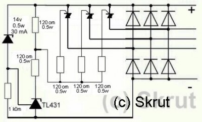

В один прекрасный момент у меня на мотоцикле умер реле регулятор. И у друга тоже. Сел я делать свое реле, схем полно но одна схема самая классная. Спаял я её, проверил - залил эпоксидной смолой и она до сих пор работает. Пошел собирать себе и сразу купил два комплекта радио деталей.
Фото схемы мощного реле регулятора с запасом.
konechnaya-shema.jpg [ 25.88 KiB | Просмотров: 18231 ]
Схема работает на симисторах, у меня используются BTA41, на 41 ампер и их можно использовать без прокладок.

Копаясь по схемам нашёл еще одну схему аналог этой,
zachotnaya-shema.jpg [ 26.66 KiB | Просмотров: 18207 ]
Нашел завалявшийся datasheet‎, открыл dataship посмотрел распайку, еще 100 раз все проверил нарисовал для удобства на листочке где какая нога и подключил - на выходе 3,5 вольта.
Я как в лужу сел и больше не знаю что делать. Покупать теперь РР за 200$ при моей зарплате в 300$ (девальвация в Казахстане самая большая прошла) меня жена из дома выгонит. Да еще и на алименты подаст и т.д.
Но в прошлый раз собрал и все работает. Почему именно сейчас и именно мне так повезло.
Проверяю все трансформатором переменным напряжением через лампочку, так как это ближе всего подходит к генератору.
Нуже народ где я накосачил? если так посчитать я уже спаял четыре РР и не один не заработал

Симисторы перевернуть не пробывал, у них там управление на аноде, если стоят не так то по катоду могут запереться и зашунтировать полмоста.
Изучаю схему, напрягает свиду ступенчатая регулировка, как на релейно-резисторных рн :)хотя нет, плавная, только с порогом.

Здравствуйте. Решил собрать РР на Radium 300 по этой схеме ("зачОтная-2", "Skrut"). Жду детальки с Али. Пока же собираю дополнительную информацию по этому вопросу. И тут возникли вопросы. А есть ли схемы регулировки на ШИМ? Сейчас нетрудно найти Б/У платы от блоков питания компьютеров. Выкинуть всё "лишнее" на них. Оставить только цепь +12 Вольт. Изменить "опорное" напряжение так, чтобы на выходе стало 14,0-14,5 Вольт. И ... ! Никто не встречался с такой темой?

Собрал Регулятор Напряжения. По этой схеме. Тут возник вопрос. На родном РН выход - три провода. Красный, Зелёный и Белый. На самодельном - только два. Красный- это "плюс". Зелёный - это "минус". А Белый? Его куда? Оставить свободным? Нужен совет. Не хочется спалить устройство при первом же подключении. Дополняю. На фишке, что идёт в схему, всего два провода. Красный и Зелёный. Таким образом, можно про Белый забыть.
