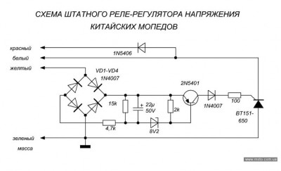

Значит у тебя регулятор должен быть таким:
регулятор ж.б.з..jpg [ 47.24 KiB | Просмотров: 5255 ]

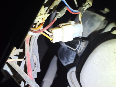

Такого формфактора?
жбз регулятор.jpg [ 15.27 KiB | Просмотров: 5255 ]

да, верно. У меня есть черные и серебряные,как ты отправил. при прозвонке черного(того что стоит сейчас) между зеленым и желтым ничего не звонится в обе стороны,а на серебрянных там 1.6В в обе стороны. есть и черные,которые как серебрянные звонятся между желтым и зеленым.с ними еще выше напряжение(16В).

1,6В много. Аккумулятор точно в хорошем состоянии? Может у него уже ёмкость кончается.

проверку регуляторов проводил в отключенном состоянии. про состояние аккумулятора не могу достоверно сказать. заряд берет хорошо.нет такого что напряжение быстро поднимается
