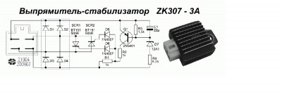

Ну типа такого бывают:
регувыпрямлятор.jpg [ 87.12 KiB | Просмотров: 4434 ]

проверку делал так. смотрел схему ,которую ты привел. ставил мультиметр в режим диодной прозвонки и проверял по схеме. согласно схеме между красным и белым должен открыться диод только в одну сторону между зеленым и желтым,мультиметр вряд ли сможет открыть два диода,поэтому в обе стороны прозваниваться не должен. если схема действительно соответствует. потому и спрашиваю,есть ли еще варианты в таком же корпусе других схем регуляторов на 12в.
Да, есть. Схемотехника +/- одинаковая, отличаются только распиновкой (цвет корпуса не показатель, визуально никак не отличить- только прозванивая. Проще всего вызвонить диод, выпрямляющий с доп.("рег.")обмотки полволны для зарядки АКБ):
https://motochasti.ru/regulyator-12-vol ... tvo-a.html
