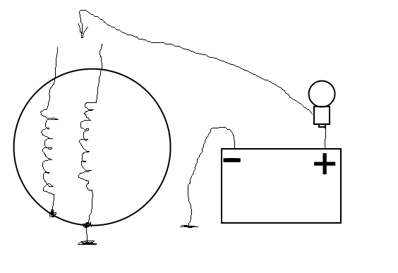

нет тестера - используй лампочку для прозвонки генератора.
Безымянный.png [ 8.99 KiB | Просмотров: 9105 ]

прошу прощения за мою тупость... прикладывать конец идущий от лампочки для прозвона сюда.???

так у тебя коммутатор от 12вольт работает?
проверять сначала на фишке надо, жёлтый - белый лампа должна ярко светить.
синий с белым на массу 20Вт в полнакала.

получается так...в вольтаже своего табурета вообще не разбираюсь.. как было в родной схеме так все и стоит..генератора картинка с моего скутера...и коммутатор изначально был 4х контактный..еще глупый вопрос в момент когда преложена лампочка киком крутить стартер???
