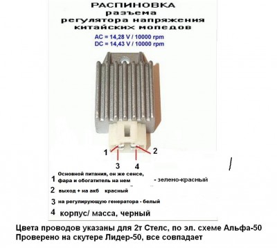

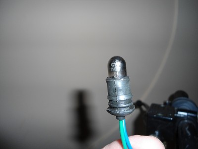

Стоял на скутере такой РР,все потребители работали нормально.Решил поставить, на передние габариты и подсветку номерного знака,светодиоды.Через 20 км сгорели все,которые на переменке, лампы подсветки приборов,габариты,ближний-дальний.Остались только те ,что на постоянке,т.е. стоп-сигнал,поворотники(они ,кстати,светодиодные в стоке).
577_2_rele_regulyator_napryazheniya_kontakty_vryad.jpg [ 16.43 KiB | Просмотров: 16246 ]

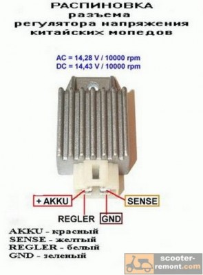

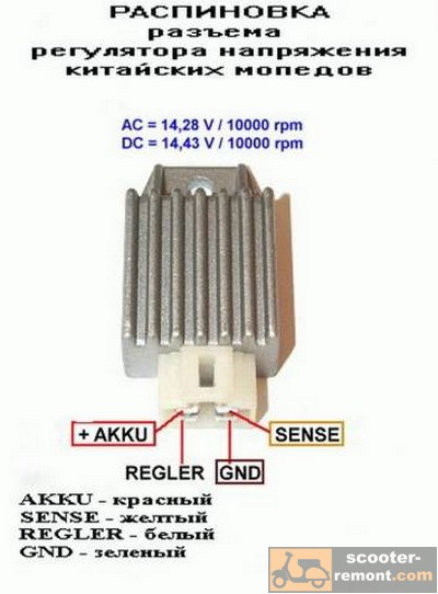

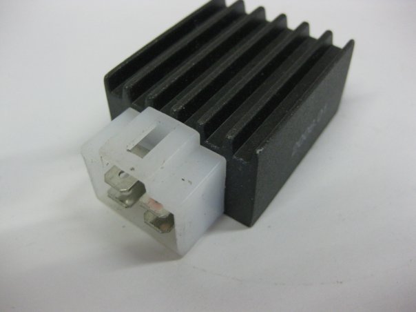

Вскрытие показало,сгорело РР.Поменял на такое,светодиоды,которые на переменке,еле-еле светятся.Поставил опять простые лампы накаливания,всё работает.
Вот и возникает вопрос,из-за трех светодиодов,сгорел РР или просто совпадение?У кого какое РР ходит дольше,кроме самодельного,перепаяного?
rele_reg_dio.jpg [ 23.07 KiB | Просмотров: 16243 ]

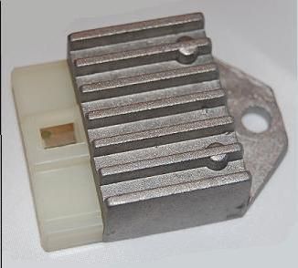

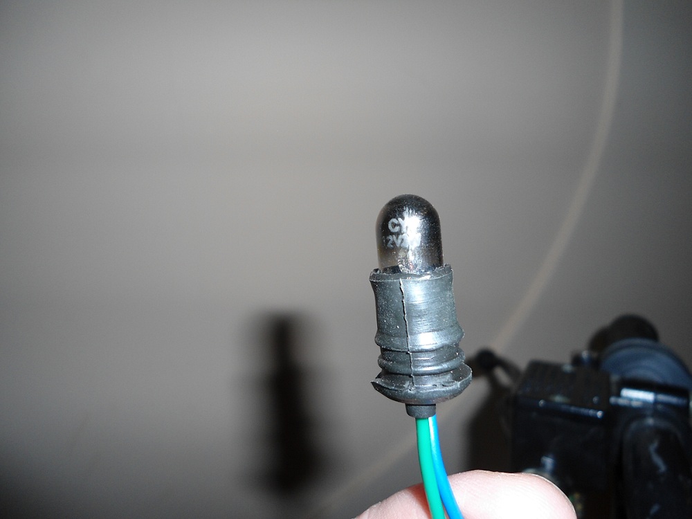

Светодиоды живые,а лампочки почернели и вплавились в резиновый патрон.Видимо скачёк напряжения был сильным,как подстраховаться от этого?
http://www.youtube.com/watch?v=rAbpaYa7 ... e=youtu.be
002.JPG [ 136.21 KiB | Просмотров: 16235 ]

lamyrg
Изучи что такое дополнительное сопротивление в схеме скутера и для чего оно.
Изучи чем переменный ток отличается от постоянного.
И да, изучи чем реле регулятор отличается от регулятора напряжения.

Подключи РН правильно!
Светодиоды горят тускло или не горят когда подгорят, менять.
Проверяй напряжение тестером перед тем как сжечь лампочки.

Вот так подключен сейчас.

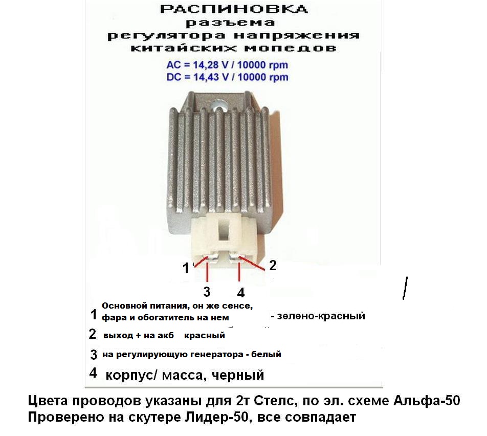

Спорить не буду, у 2т стелсов другая схема подключения того же РН
распиновка регулятора.JPG [ 127.52 KiB | Просмотров: 16160 ]
Суть в чем, если ничего не сгорело после того как ты подключил, проверяй напряжение на РН на сенсе-масса и контролируй напряжение при изменении оборотов двигателя, если больше чем 14,8 то подключил не правильно, не регулирует.

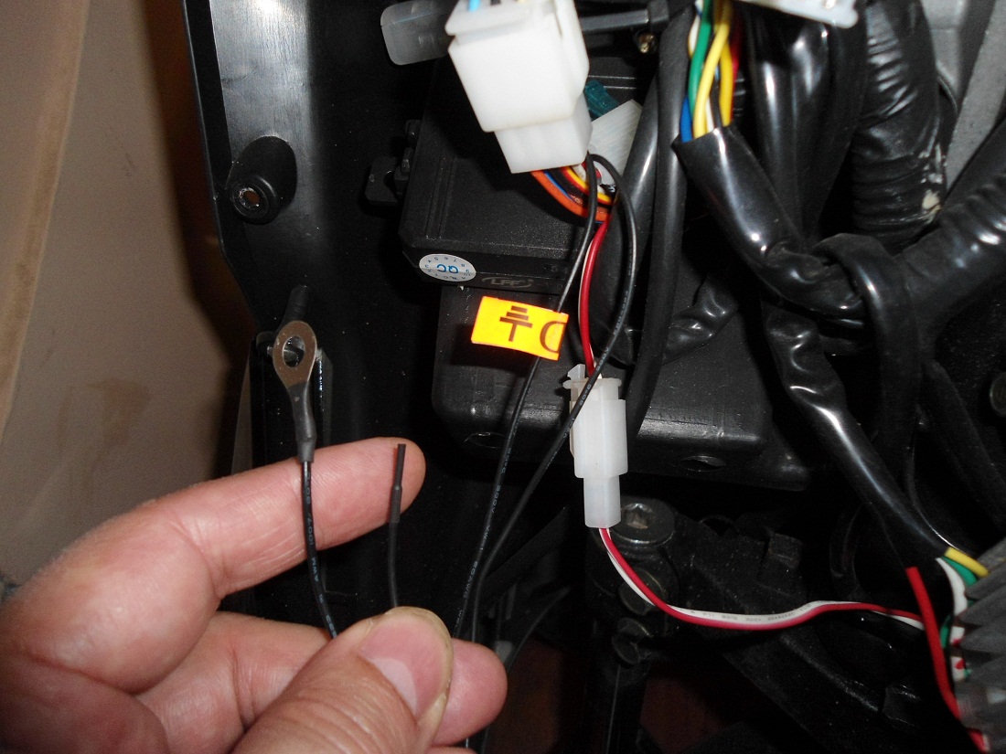

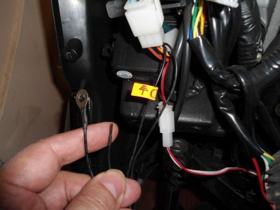

Вот, я для того, чтобы понять,почему сгорели лампы,и создал тему.Не верится ,что это произошло из-за трёх светодиодных лампочек.Проводка под клювом без соплей,нормально заизолирована.Только вот этот конец непонятный,а другой с клеммой обозначен как "земля".
Сейчас всё поменяно,на холостых оборотах и до 4.5 тыс. работает нормально.Завтра прокачусь,посмотрим ,что будет.
003.JPG [ 266.43 KiB | Просмотров: 16097 ]

Прикрути конец к раме, хуже не будет.

На 2т скутерах с таким РР что показано в 6 посте, на свет идет переменка, а постоянка только для зарядки акб, она очень слабая и хватает ее только на нее, с АКБ у них штатно питаются поворотники и подсветка приборки, все остальное питается переменкой.
От нее и сгорели все светодиоды в освещении.
По моему на 4т полтосах 139qmb используется такая же схема питания, а вот на кубатуре полностью вся сеть питается постоянкой и запитана с АКБ, а генератор занят зарядкой батареи.
