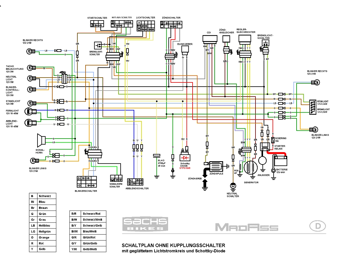

делал по типовой, но по типовой +к выключателю идет а у меня нет.download/file.php?id=34283&mode=view кстати нужно попробоватьвсетаки + кинуть может уроды намудрили и в фишке поставили переменку,надо новый переключатель купить и посмотреть как он работает.

На русском не мог найти? В схеме какой то электролит на 4700мкф, диод шотки, где ты взял эту ахинею?

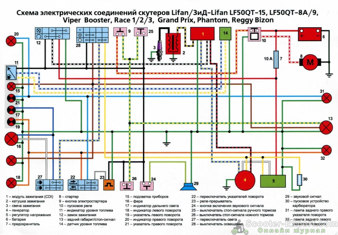

Вот для полтосов схема типовая
kitai-skuteri-bez-tahometra.jpg [ 238.65 KiB | Просмотров: 18709 ]
Без балластов и все по русски.
Сравнивай-проверяй.
