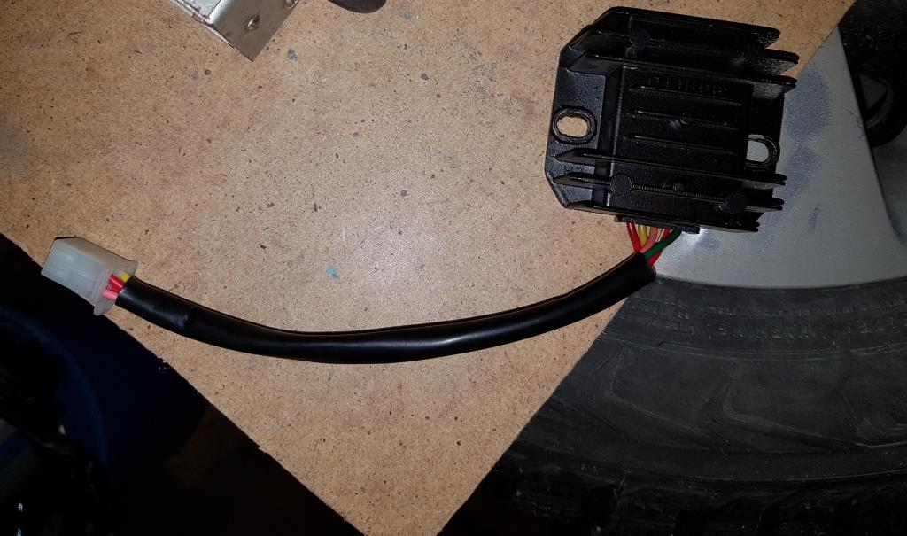

Еще один нюанс, реле 5тиконтактное в колодке 3 пина с одной стороны 2 с другой, на фару подает напряжение тот что по середине со стороны где их 3.
20210411_111725.jpg [ 97.77 KiB | Просмотров: 44401 ]

StasAn
То, что ты пытаешься заменить\отключить, не есть блок управления головным светом. На фото РН.

В итоге эта штука PH заработала после того как я случайно уронил ее на пол. Питание идет с этого реле на фару, видимо когда появляется переменный ток с генератора она должна по красно-белому проводу подавать питание. Почему она давала плюс на него фултайм можно только догадываться.
И вот мне интересно если другое реле с черным проводом вместо красно-белого не подошло, значит внутри оно по другому устроенл, какими они вообще бывают эти пятиконтактные реле напряжения, в чем между ними разница и как отличить чтобы купить нужное?
1.Вам же уже говорили,что это ни какое не реле,а регулятор напряжения.
2.Ни какой разницы между ними нет,надо только в колодке(коннекторе)клеммы перепинговать.Под разные модели мопедов у них в колодках по разному провода стоят,вот и вся разница.
