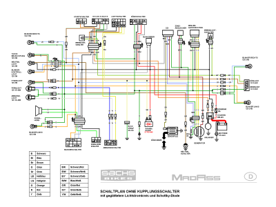

спасибо!зеленый(масса) с генератора можно сразу кинуть на реле?ни через что проводить не надо?
 Заголовок сообщения: Re: переделка несовсем...помогите
СообщениеДобавлено: 03 Apr 2015, 11:09
download/file.php?id=3968&t=1
практически твоя и моя кст., схема, за малым различием.
Зеленый - масса.
viewtopic.php?f=111&t=15007
СообщениеДобавлено: 03 Apr 2015, 11:48
Зеленый твой соединен с корпусом двигателя, это дублирующий провод, его соединяют с цепями зажигания (катушка и коммутатор которые на соприкасаются с двигателем и рамой), желательно на прямую с коммутатором и катушкой, но можно и с зеленым на рн, правда цепь длиннее получается, а я длинное не люблю :)
