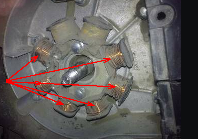

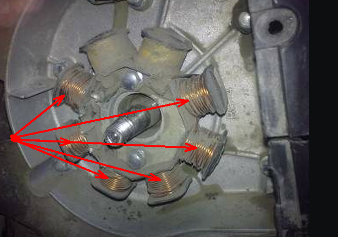

wena12 писал(а):
Всем привет, прочитал уже наверно раз 20,и толком не чего не понятно.
Все вроде понятно. Снимаешь генератор, сматываешь старую обмотку, указанную стрелками, и наматываешь новую проводом 1.3мм.

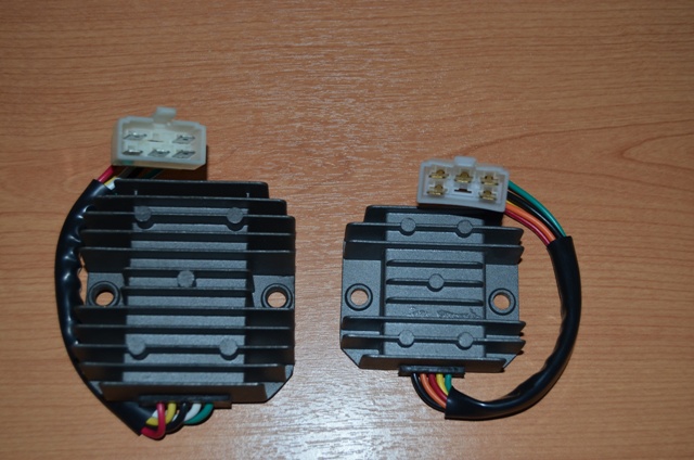

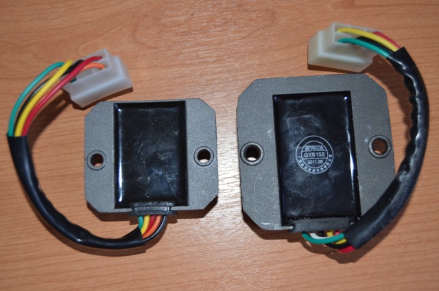

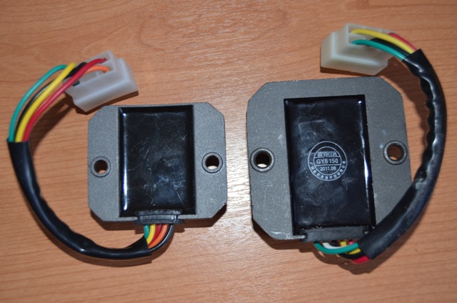

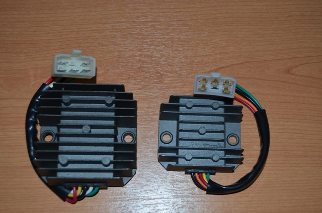

Ну с генератором понятно,а вот регулятор не знаю у меня их два посмотрите какой лучше поставить и как подключить?Спасибо за ответ. :-|

Лучший - с белым проводом вместо оранжевого. А эти ........ может заработают.
Подключить:
красный выход +
зеленый выход -
желтый 1 вход переменки, на генератор - желтый
оранжевый 2 вход переменки, на генератор - белый наверно
черный контроль напряжения, соединить с красным.

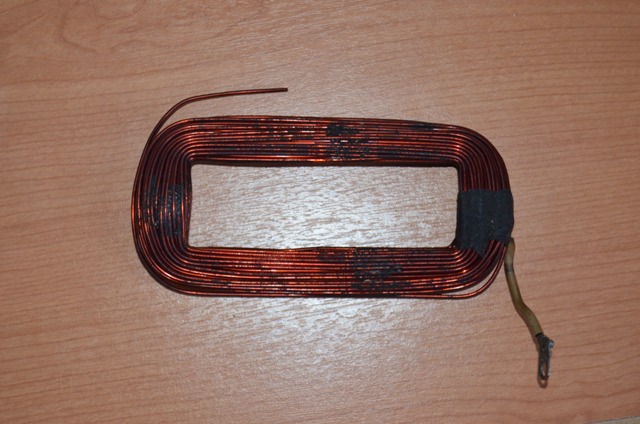

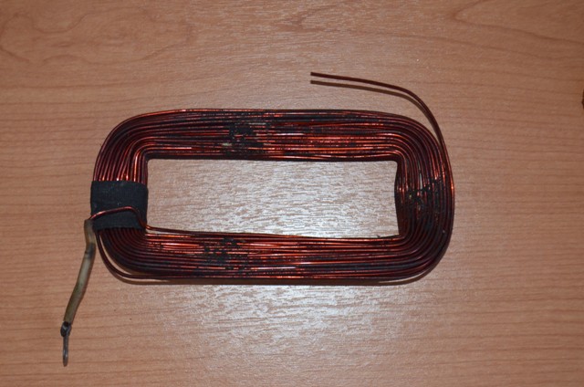

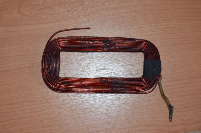

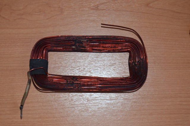

Всем привет,хочу от себя добавить,кому интересно, проволоку диаметром 1,5 я нашел в старом стартере супер маза.Она не облита лаком только перемотана тряпочной изо лентой.Фото.
Кто подскажет, где смотать диаметром 1,3 За ранние благодарен.
на фото она уже в лаке. мотай 1,5 плотнее(важно количество витков) и пропитай потом цапон-лаком на совесть.
