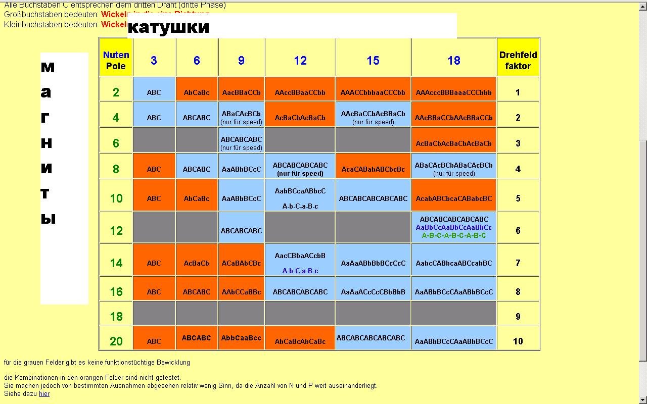

Что-то я запутался с твоим 3-х фазным вариантом. Ты пишешь, что у тебя 8 магнитов на якоре и 10 силовых катушек. Но такого варианта нет в приведенной тобою же таблице. Что-то не сходится.

Rus, тут важна геометрия, сами катушки расположены по геометрии 12 катушечного якоря, просто катушка питания cdi занимает два места.
По таблице получается якорь на 12 катушек. 8 магнитов четыре на -, четыре на +. Намотано на ABCABCABCA.
download/file.php?id=3805&mode=view
