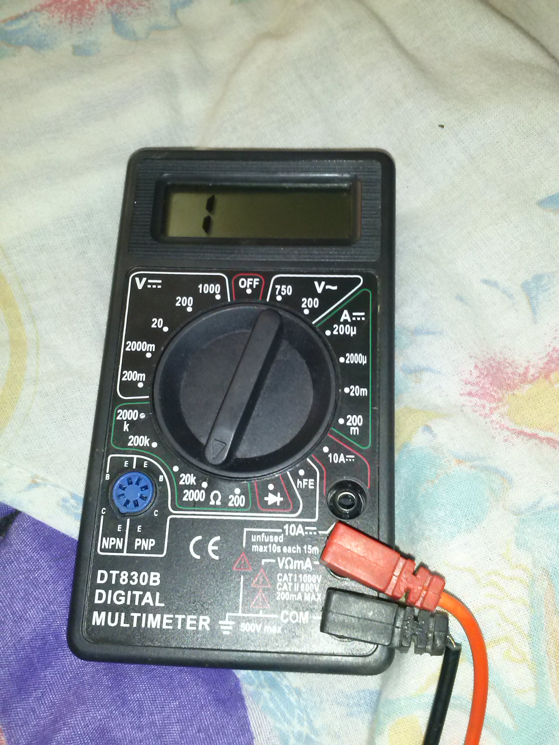

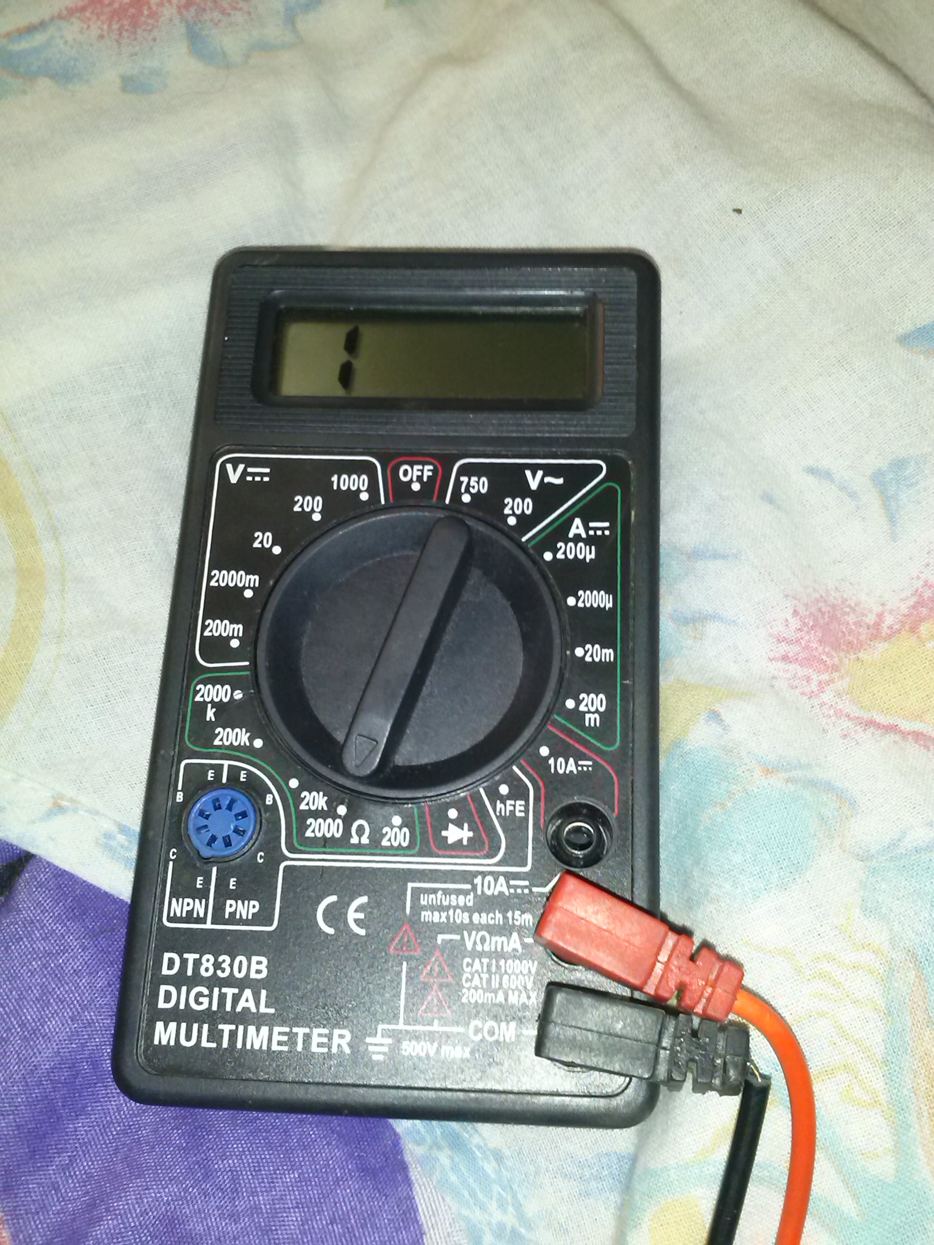

Перводим тестер в это положение
CAM00086[1].jpg [ 797.43 KiB | Просмотров: 10369 ]

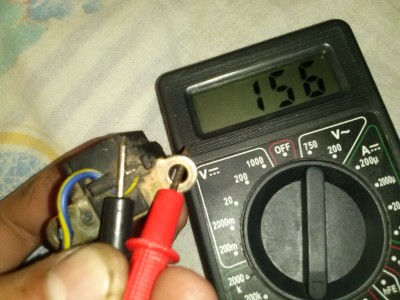

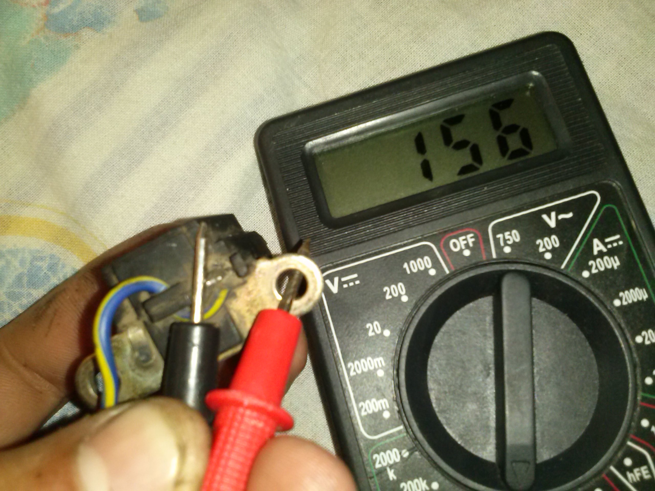

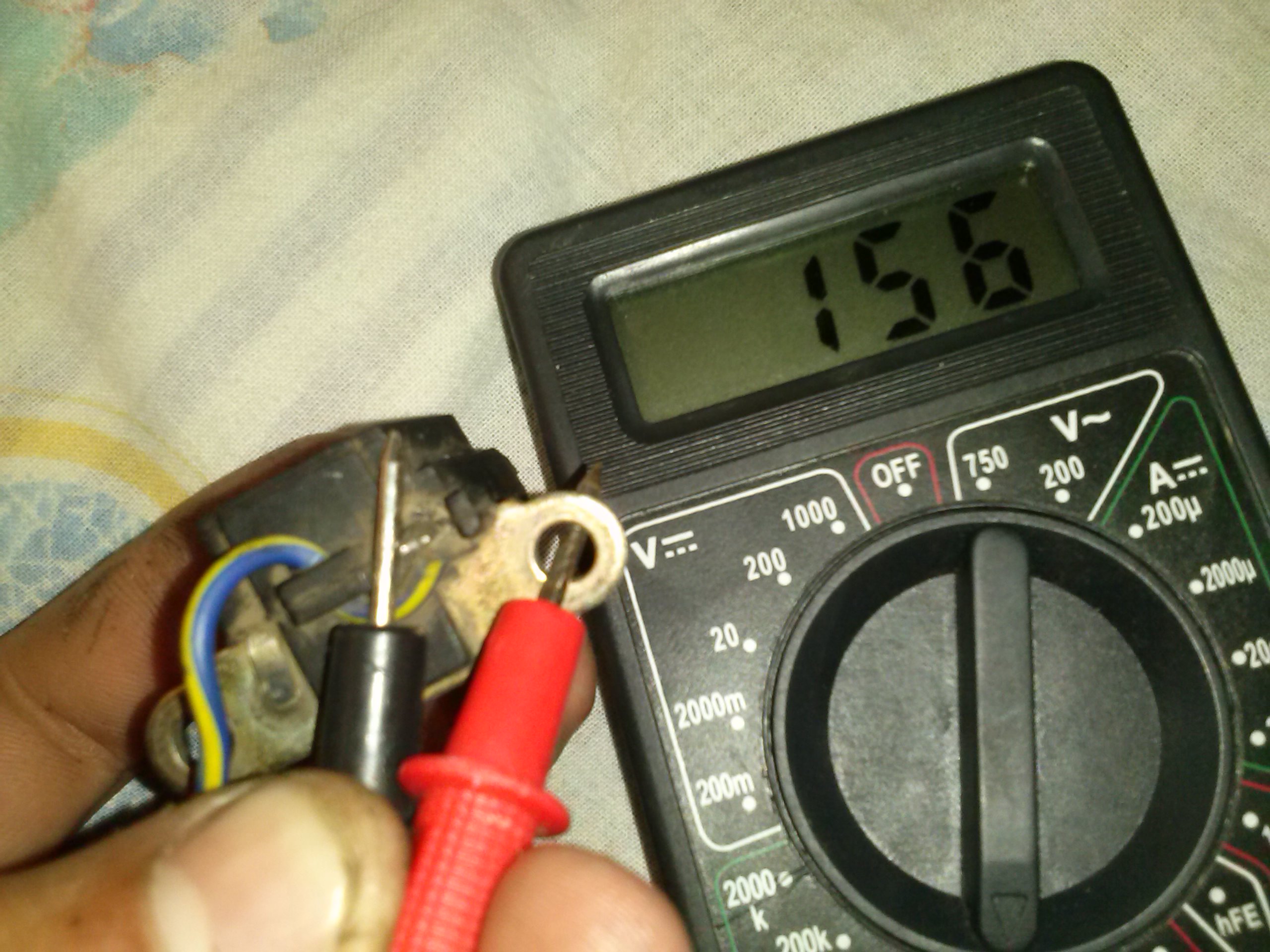

проверяем сопротивление индукционного датчика
CAM00087[1].jpg [ 623.91 KiB | Просмотров: 10369 ]

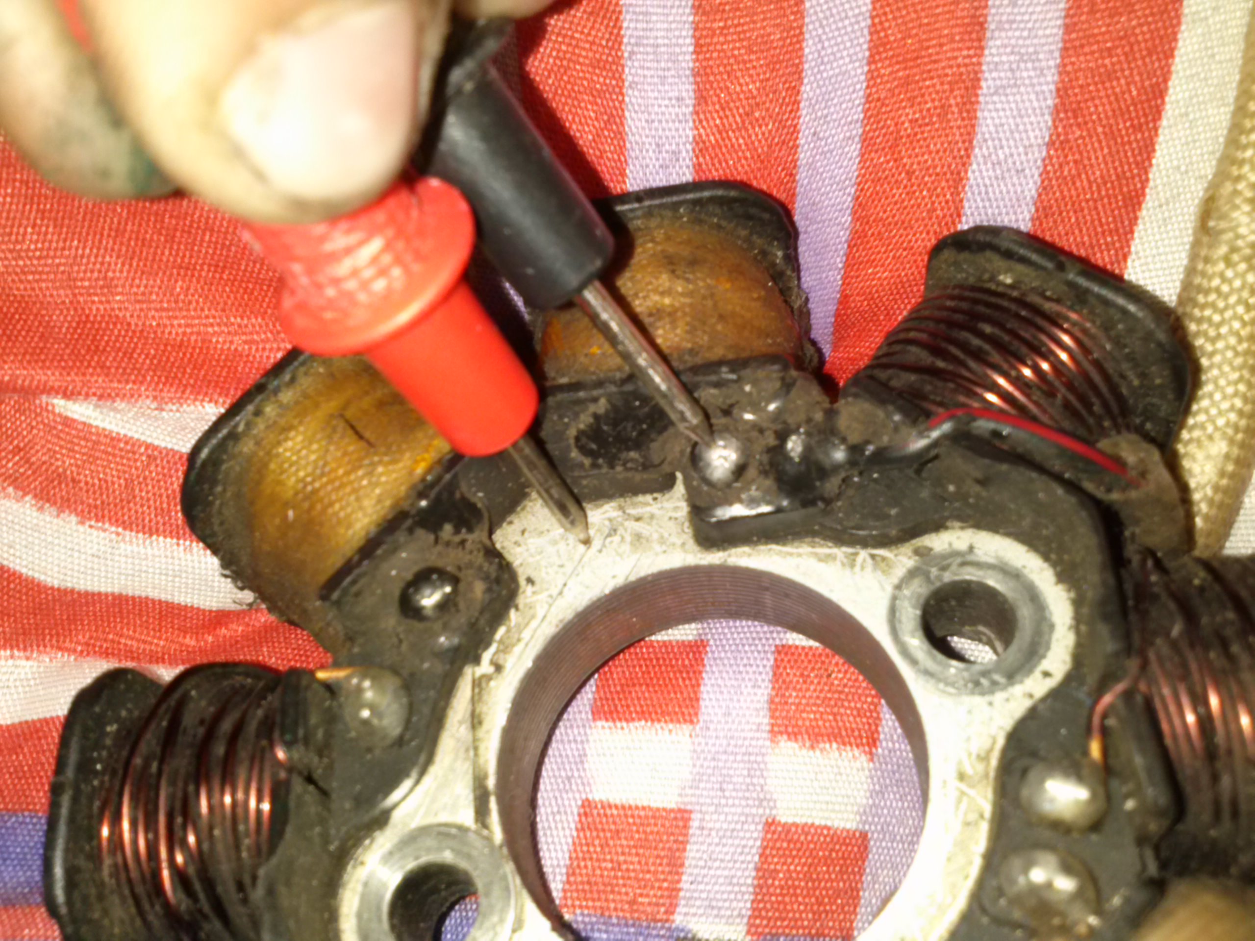

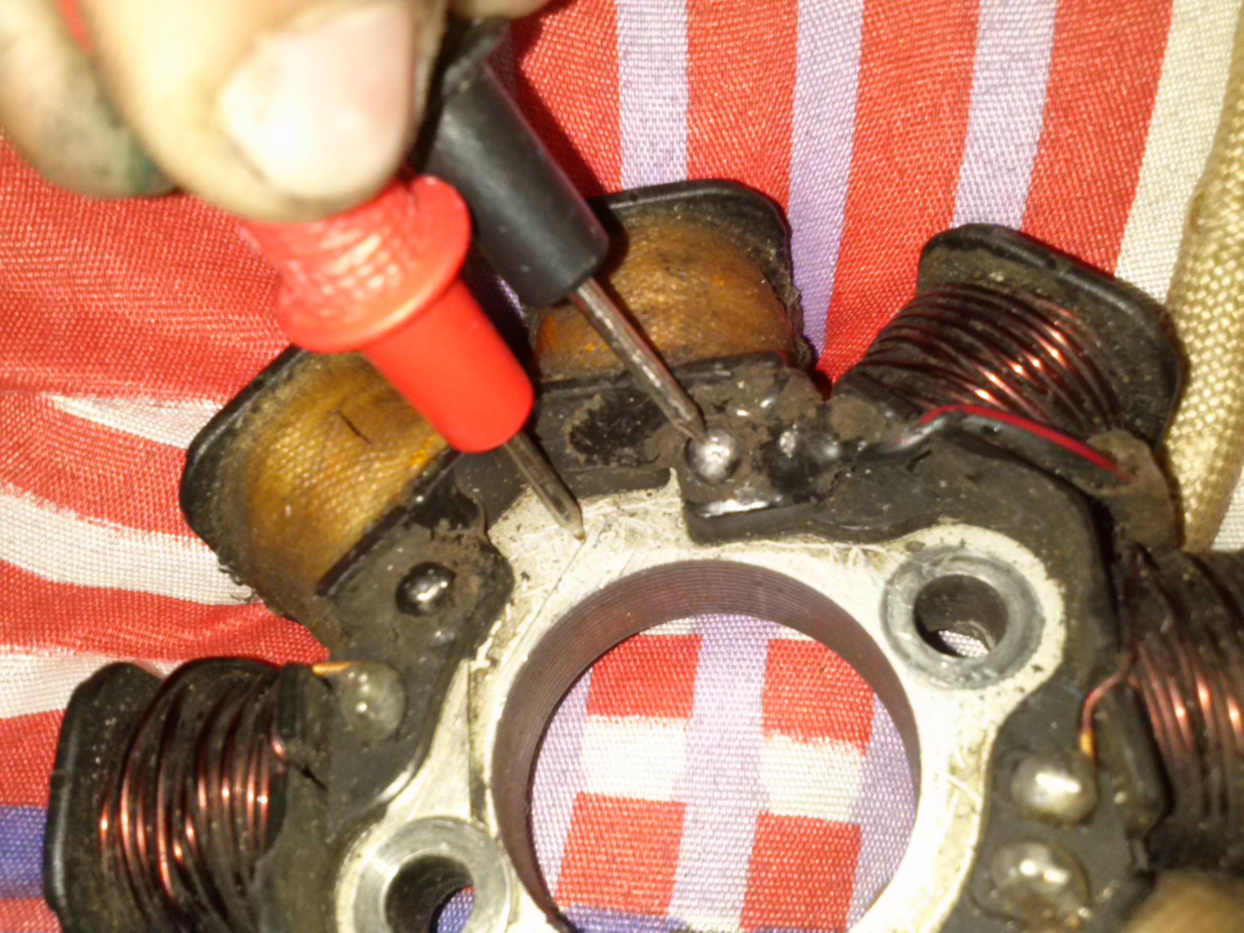

потом проверяем катушку зажигания спротивление ну 250-500-600
CAM00088[2].jpg [ 629.48 KiB | Просмотров: 10369 ]
