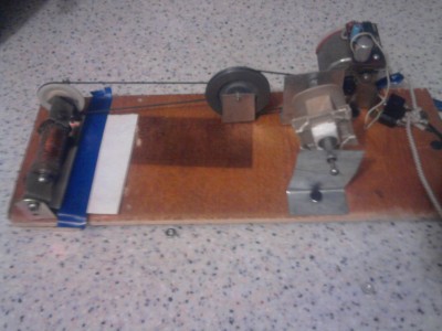

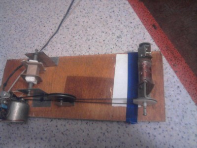

приспособление для намотки, правда других катушек, но принцип тот-же.
Фото0458.jpg [ 701.99 KiB | Просмотров: 7994 ]
Фото0454.jpg [ 746.84 KiB | Просмотров: 7994 ]

Это приспособой не намотаешь катушку ВВ генератора скутера.

легко! ещё и в процессе намотки лачить можно!
на 139-м соседние полюса не дадут лачить на ходу, придётся паузы делать.
завтра оправку для 139-го сфотаю(на работе).
