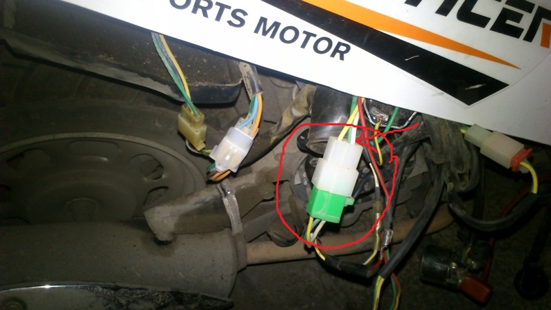

Вот клемма , если стартовать то с неё электричество выходит (белый провод), ради интереса проверил лампочкой , это может означать что генератор работает ?

на ВВ катушке генератора, черно-красный провод, при работе двигателя, должна быть переменка в диапазоне от 80 до 200V.
на датчике, сине-жёлтый провод, импульсы около 30V тоже переменное напряжение.
если нет этих напряжений то и искры не будет.
