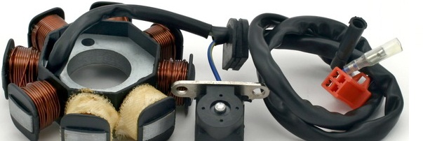

Здравствуйте! Помогите перемотать статор генератора для двигателя 139QMB. Нарисуйте наглядную схему перемотки.
3333333333333333333.jpg [ 44.74 KiB | Просмотров: 6143 ]

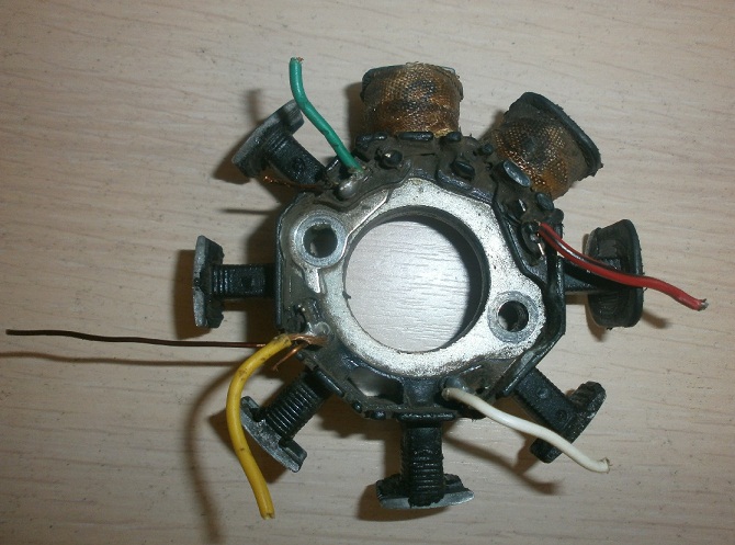

Блин, все страницы просмотрел, так и не понял как сменить обмотку. Подскажите с чего начать? Вот фото моего статора
324444444444.jpg [ 113.54 KiB | Просмотров: 6118 ]

Начать с намотки крайней катушки ................ по заполнении переходить на следующую , но направление намотки изменить на обратную ......например если на первой мотали по часовой стрелке, то на следующей мотать против ......... на каждой последующей снова поменять направление намотки .........и так до конца.
..в процессе считать витки ......... то есть на каждой катушке витков должно быть одинаковое количество.
вот и вся премудрость .

А что за белый провод? То есть когда буду мотать на якоря провод, то дойдя до белого, нужно будет припаяться к нему и от него мотать дальше, также поступить с желтым?

я только одного не понял , ты просто желаешь перемотать генератор или переделать его по предложенным форумчанам ссылками?
если переделать , то по ссылкам и так все разжевано. а если перемотать (например более толстым проводом или сложенныв вдвое) так тоже никакой проблемы нет , разматывая ставишь метку с направлением намотки и считаешь витки , наматывая -повторяешь операции в обратном порядке. что тут сложного ?
