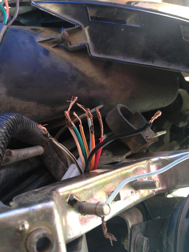

Одним словом, отрубил сигналитзацию, вот теперь как соединить провода, чтоб работали фары, глушитель мотора и т.д
Скутер 4 - тактный
Марка Viper
фото проводов

ec1a3097fec47eecf43585f7098cb15d.jpg [ 70.79 KiB | Просмотров: 12844 ]

Что бы это всё заработало после короткого замыкания,надо сперва всё это отремонтировать/заменить.

надо на пучке который к сигналке был подключен, соеденить черно-белый и тот который на замок идёт, на замке 4 провода черный, зелёный, красный, и тот который тебе нужен, найди его на пучке сигналки и соедини с черно-белым. остальные провода заизалируй

Соеденил, теперь вообще не заводиться :( НО вот когда соеденяю черной-белый с розовый все работает но, не работаю повороты :(

Странные у тебя проблемы, то фары без сигналки не горят, то повороты. На большинстве скутеров повороты через сигналку не проходят, а просто дополнительно подцеплены, значит без сигналки все должно работать кроме провода глушилки который сигналкой рубиться, о нем писали выше.
При таких проблемах можно предположить что замок не испранет и зажигание включалось только сигналкой. Но что то я в этом сомневаюсь, скорее ты что то не так рассказал.

Ты б схемку нашел свово коныка. Там и цвет проводов и что куда. А то "папа, я что то где то оборвал" получается...
