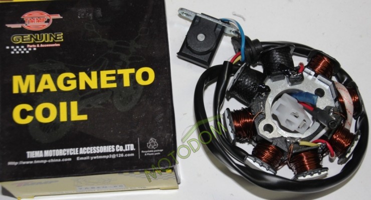

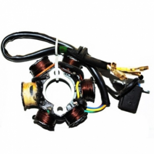

пропал свет (ближний, дальний, габарит) на 4т. 70cc, после замены старого генератора на новый, старый был 8 катушет, а новый 6 катушки, с проводкой никто не возился, она как с завода шла, так и осталась.
Что делать???
Комментарий к файлу: новый типо такого
fc2512bd-e678-11df-afdd-b92c21f3ea12_58cda21c-20af-11e1-9ec4-d6887a9b8dee-500x500.jpeg
fc2512bd-e678-11df-afdd-b92c21f3ea12_58cda21c-20af-11e1-9ec4-d6887a9b8dee-500x500.jpeg [ 115.79 KiB | Просмотров: 3886 ]
Комментарий к файлу: старый примерно такойже
1.JPG [ 74.87 KiB | Просмотров: 3886 ]

Купить новый такой же как и старый. Так как еще и количество магнитов в роторе может не совпадать от 8 на 6 и может загореться при правильном подключении, но мощность его будет меньше, лампочки тусклее, оно надо!?

Генератор и Регулятор напряжкения покупаются КОМПЛЕКТНО! Купил другой, купи его РН. Если ты конечно не разработчик подобной лабуды. Вообще подобные вопросы надоели. Это типа "купил красные трусы, почему в них с зимней шапкой холодно"....
