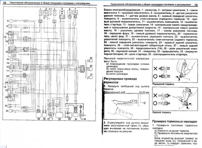

Добрый день.Есть проблема.Устанавливаю мотор от Хонды дио 18,на самодельное ТС.Тоесть двигатель будет работать автономно от скутера(без него).Нужна искра и все.Свет не нужен.
Я купил коммутатор,катушку зажигания.(от китайской альфы)
Руководствовался такими схемами
Вот фото соединения на коммутаторе
Подскажите -как прозвонить саму катушку генератора,на исправность?
Как определить в чем проблема,искры нет...
Я поставил в режим прозвонки и прозвонил- провод электромагнитного датчика(Или на схеме выше называется генератор импульсов)
Вот он кубик небольшой на фото- Изображение
Прозванивается,значит в норме.
Дальше,прозвонил красно-черный провод(на схеме из коммутатора выходит)
Вот он на катушке- Изображение
Звонится!
А искры нет!!!
Масса катушки высоковольтной звонится.
Какие еще варианты?Может межвитковое замыкание? как проверить непосредственно сам генератор на работоспособность?И еще-у него постоянный или перменный ток?)
Буду благодарен тем , кто не прошел мимо.
Уже более 6 000р. выходит он мне..Не хочется ставит на полку пылится :-[
схема джог.JPG [ 207.04 KiB | Просмотров: 4872 ]

На нижнем рисунке белый,желтый,красный провода не нужны. И регулятор-выпрямитель к которому они подходят не нужен. Это схема заряда АКБ. Тебе же свет не нужен...
Поэтому и генератор проверять не нужно.
На ВВ обмотке должно быть напряжение 50-80 вольт. Просто собери черно-белую часть схемы правильно.
На главной странице сайта в статьях есть статья о зажигании. Прочти внимательно.
