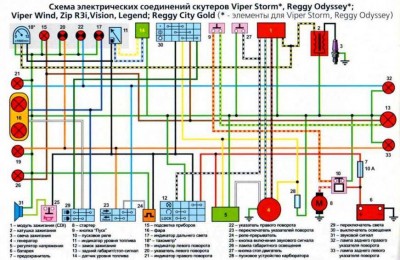

Приветствую всех форумчан!
Суть такова: имеется мопед Viper Wind. Получилось так, что в аккумуляторном отсеке предохранителя, небыло давно, просто были соединены две клеммы между собой, ничем не прикрыто и не изолировано. Одного прекрасного дня я решил зарядить аккамыч, после этого начал процесс установки. Закрутил "-", закрутил "+" и по глупой ошибке я случайно оголённым соединением дотронулся до клеммы с "минусом". Мгновение...и тут искра, короткое замыкание по ходу.Всё,джентльмены! Мопед после этого никаких признаков не подаёт. Не работает ничего вооооообще! С электроникой я не дружу, поэтому дайте мне пня в нужном направление, куда копать, что смотреть и как исправить эту ситуацию. Катаааааться хочу :001

Вот схема. Включай логику и беги за предохранителями.

на русском

Следуй за красной ниточкой :-D

Luma В третьем посте схема. Что с чем ты замкнул СПОСОБЕН показать? Что значит этот вопль,- "не работает ничего вообще" ? Кик не крутится? Руль не поворачивается? Колеса вмерзли? Стрелки не двигаются? Лампы не горят? Дым не идет?

Не, ну преувеличивать не надо. Всё просто: да, лампы не горят, как ни странно дым не идёт), стрелки не двигаются, сигнал не работает, кнопка стартера тоже не имеет желания работать.
Раскажу. Там где на схеме предохранитель (7) у меня его там нет - просто соединены провода (ничем не изолировал). При установке аккумулятора (6) я случайно дотронулся оголёнными проводами до "плюса".
соединил плюс на плюс?

Он имел ввиду минус.
Luma
Сними пластик, осмотри проводку визуально для начала.
Осмотри все клеммы.
