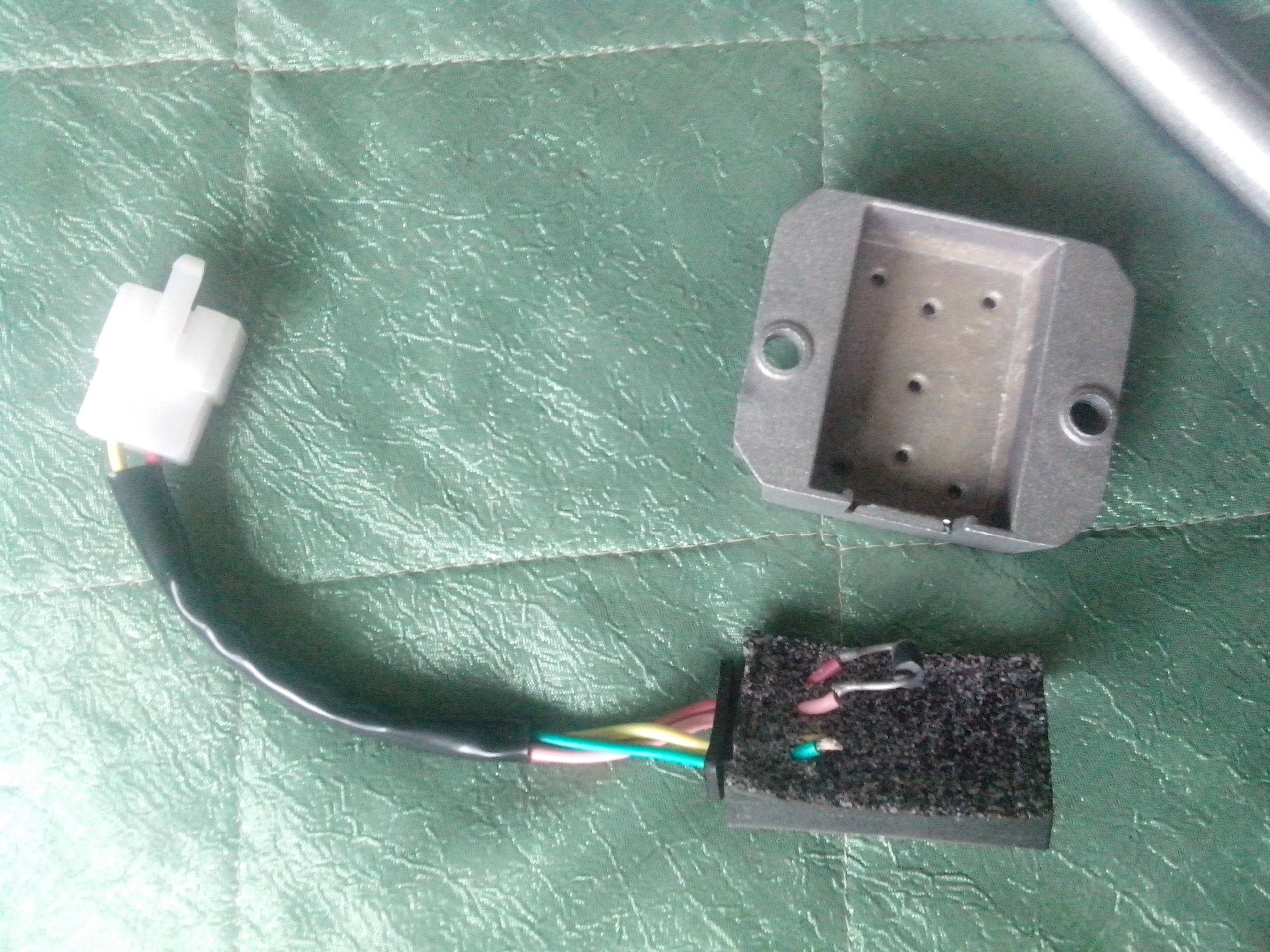

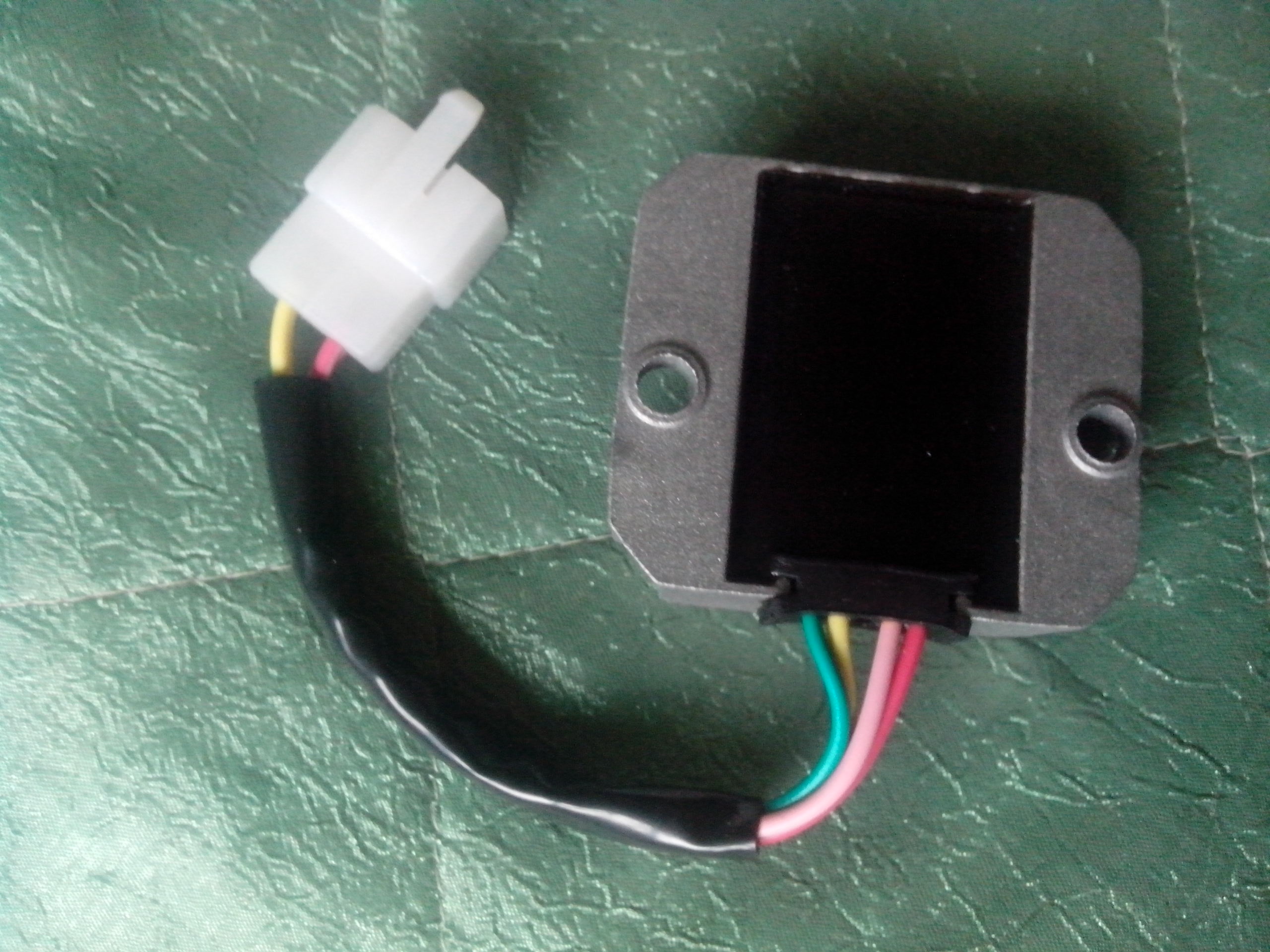

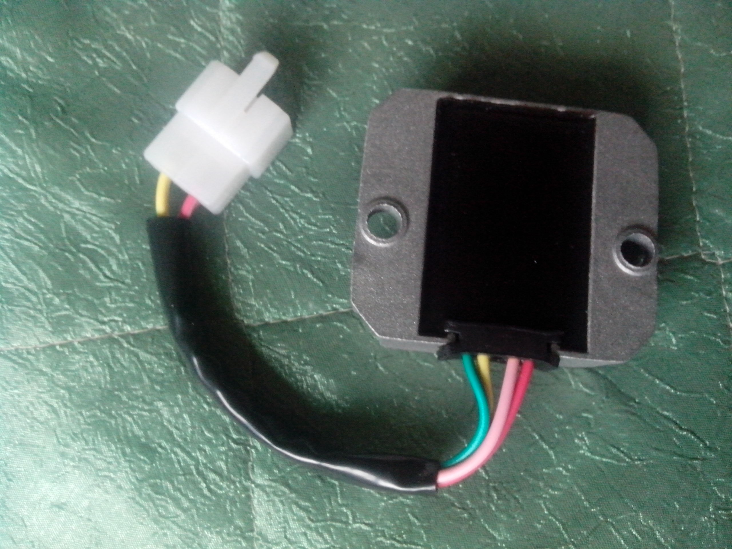

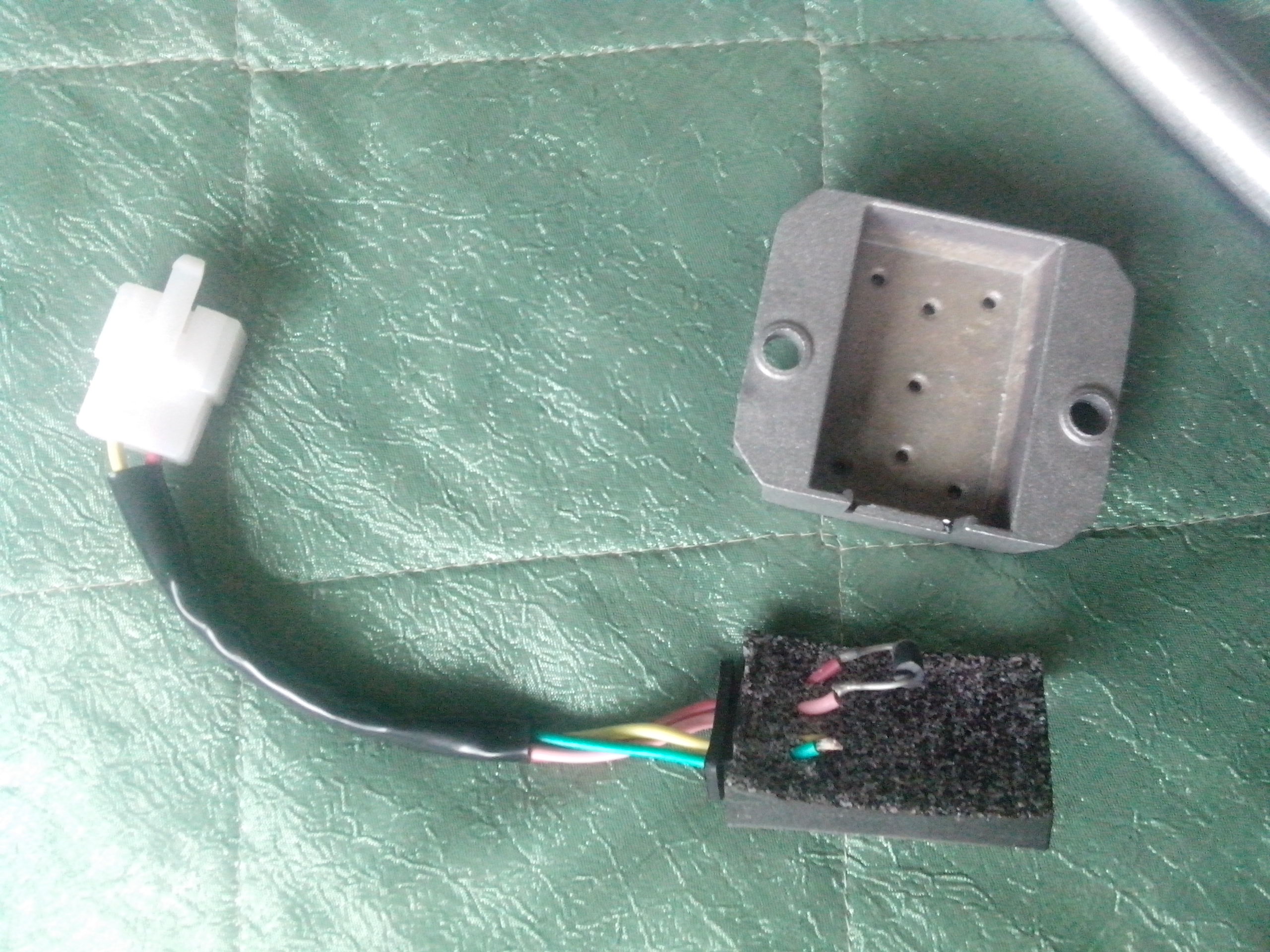

Господа, пол часа назад купил в скутермаге регулятор напряжения. доехал до гаража, думаю поставлю, вынул из коробки, смотрю компаунд неплотно к алюминиевому корпусу прилегает, поддел ногтем.
Компаунд вместе с разьемом вышел из корпуса без особого напряга, далее за всей этой лабудой высыпалось грамм сто какого-то песка. Внутри 4 провода. желтый провод замкнут на зеленый. между красным и розовым (этот розовый у меня в проводке является вторым желтым) стоит большой и толстый диод.

Собственно, с этим регулятором, все понятно, звонил другу, он говорит, такая фигня у него тоже была, где купить нормальный регулятор он незнает, сказал что с этим регулятором ездить опасно для генератора.
Я озадачился вопросом сделать регулятор самому...

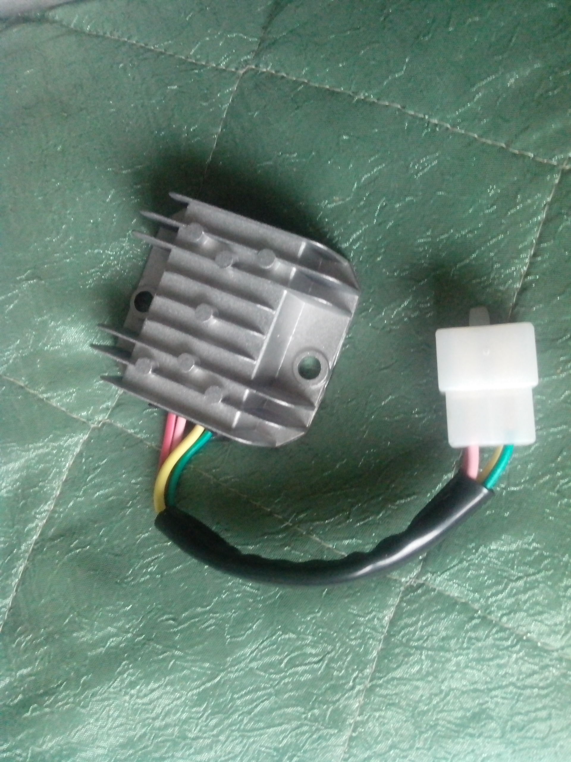

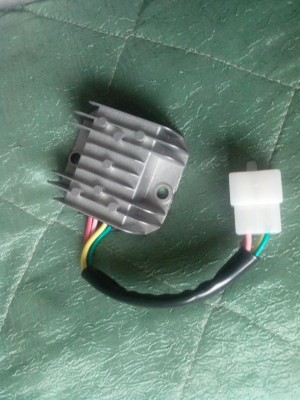

Опять розовый провод :)
С белым и желтым (5 проводов) или с 2-я желтыми (4 провода старого фасона) работают нормально.
А что так напрягает, у меня розовый провод в РН, работает РН.
Фото?
 Заголовок сообщения: Re: Купил в скутермаге регулятор напряжения.
СообщениеДобавлено: 30 Jun 2015, 21:06
Почему то все поддельные с розовым проводом, белых у них что ли нету или специально для блондинок!? :)
