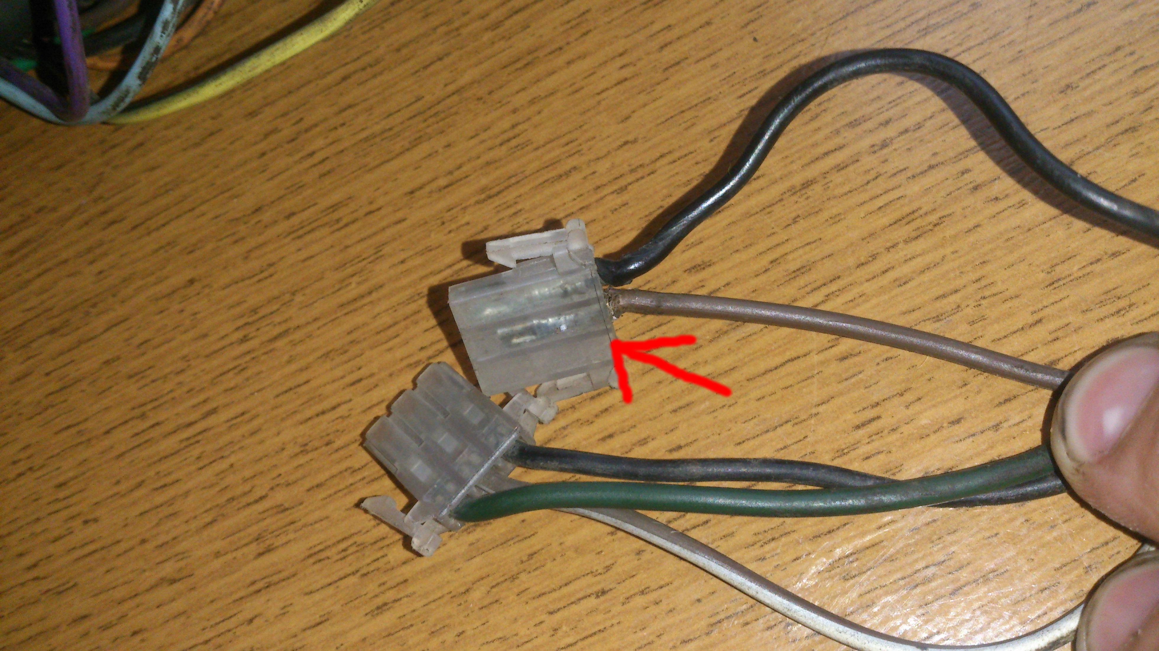

Название заголовка умнее придумать не смог :-D
Всех приветствую! :)
Собсно проблема в следующем,занялся восстановлением прводки под клювом,т.к перестали работать фары.
Сам вопрос,к переключателю (Приборка/Габариты/Свет) должно приходить 6 проводов,которые разделены на 2 фишки.
У меня только 5 проводов,где ещё один,не знаю :(
Кто поможет,какой провод сюда должен приходить,и откуда он вообще идёт?
Буду благодарен,если объясните и выложите фото того,как это расположено у вас :)
Скутер ABM Volcan 150 (Он же Irbis Nirvana 150)
С чего такая уверенность ? ........... фишки применили одинаковые , а проводов нужно всего 5 .......вот одного и нету . Ищите схему в инете , распечатывайте ............потом тестер в руки и вперед по цепям .

уверенность из-за того,что на этом переключателе контактов 6,или его туда просто так засунули?

Переключатель применили стандартный ......... на нем может быть сколько угодно контактовв, и это не означает , что в схеме задействованы все .
Прекращайте " включать блондинку " ......... ищите схему , правду скажет только она и показания тестера .

схемы к моему скутеру нет.
Мультиметром толком пользоваться не умею.
Как проверить,приходит ли контакт к фарам?

не приходит на фары, с него идет на левый пульт, переключатель ближный дальний, а уж с него на фару. Возьми любую схему для ориентира.

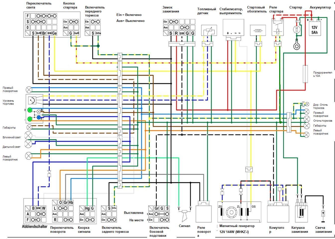

Схемой пользуюсь такой,она более-менееподходит.
Так как поверить,приходит ли напряжение на пульт?

На схеме же нарисовано, на пульт приходит черный провод- + при включенном зажигании, коричневый с белым и коричневый - габаритный свет и подсветка приборки, синий с белой полосой шурует на переключатель дальний-ближний, желтый провод -переменка.
это я знаю,как мне это должно помочь?

Ну если тестером пользоваться не умеешь-остается последний способ. Перемычка. Кусок провода и метод научного тыка, проще уже некуда.

если объясните,как пользоваться тестером в данном случае,буду примного благодарен :)

Я знаю, что один провод тестера нужно присоединить к контакту, а второй к массе.
Но тут этот метод не работает :(

Лампочку возьми, прово около метра к цоколю привяжи, конец провода на минус акб или двигатель прикрути, центральным электродом через швейную иголку тыркай в провода, горит есть, не горит нету.
