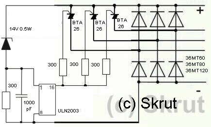

Копаясь по схемам нашёл еще одну схему аналог этой,
zachotnaya-shema.jpg [ 26.66 KiB | Просмотров: 18687 ]
Нашел завалявшийся datasheet‎, открыл dataship посмотрел распайку, еще 100 раз все проверил нарисовал для удобства на листочке где какая нога и подключил - на выходе 3,5 вольта.

Покаскадный проверил мост, симисторы, во время работы, выдернул из схемы стабилитрон и схема соответственно выключилась. Ну ведь я же собрал еще одну схему. И где думаю косяк сидит в моих руках.
У меня сейчас 50\50\50 - мои руки\не рабочие детальки\все работает и проверка перемнкой так же как и постоянной не дает результата.
На по стоянке симисторы не отключатся пока я не прерву цепь.
 Заголовок сообщения: Re: Трехфазный реле регулятор на kawasaki
СообщениеДобавлено: 04 Jan 2016, 17:03
Симисторы перевернуть не пробывал, у них там управление на аноде, если стоят не так то по катоду могут запереться и зашунтировать полмоста.
Изучаю схему, напрягает свиду ступенчатая регулировка, как на релейно-резисторных рн :)хотя нет, плавная, только с порогом.

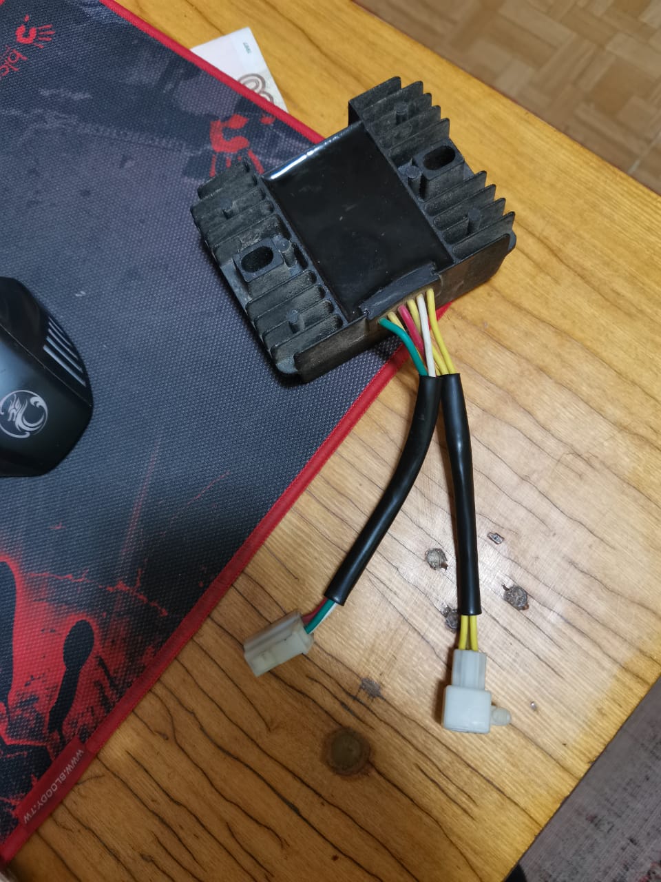

Собрал Регулятор Напряжения. По этой схеме. Тут возник вопрос. На родном РН выход - три провода. Красный, Зелёный и Белый. На самодельном - только два. Красный- это "плюс". Зелёный - это "минус". А Белый? Его куда? Оставить свободным? Нужен совет. Не хочется спалить устройство при первом же подключении. Дополняю. На фишке, что идёт в схему, всего два провода. Красный и Зелёный. Таким образом, можно про Белый забыть.
Регулятор родной.jpeg [ 166.32 KiB | Просмотров: 13364 ]
