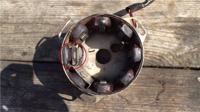

На неве, все в одном. На бензопилах наверное тоже, не разбирал еще. Вероятно и на лодочном моторе должно быть тоже нечто такое.
Ни фото, ни модели мотора, а мы тут сидим треплипся как датчик называется. В восходе 3м-01 нет отдельного датчика, как то от вв катушки генератора срабатывает.
 Заголовок сообщения: Re: как подключить коммутатор
СообщениеДобавлено: 10 Apr 2016, 10:27
Изучи схему.
Не будь так уверен в том, чего не видел своими глазами.
